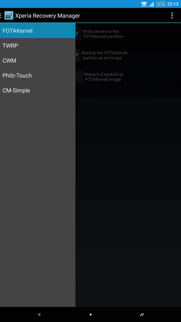

Soll das eine app sein ----recovery Manager ----

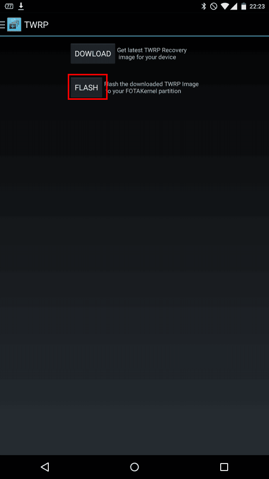

Ganz einfach gefragt gibt es überhaupt eine Möglichkeit ohne PC eine recovery zu flashen?
Okay app wurde so eben gekauft beim playstore
Nur weiß ich nicht was ich da jetz machen soll anbei
2scrennshot

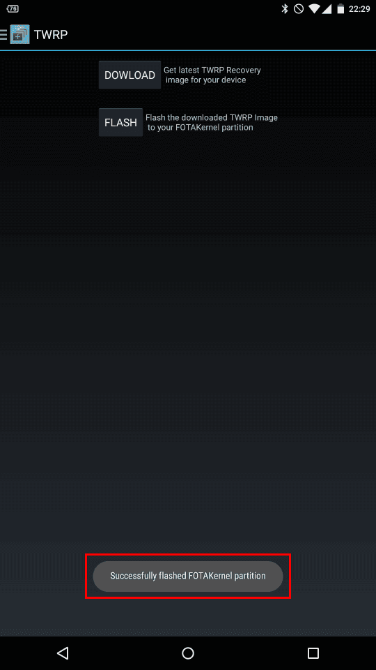

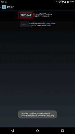

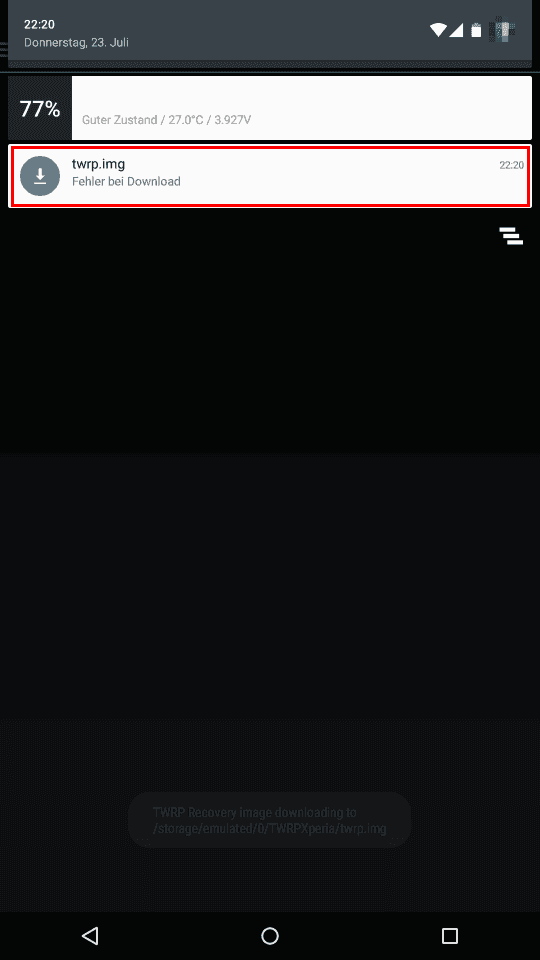

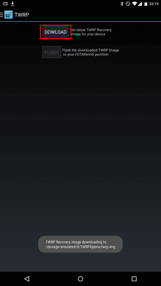

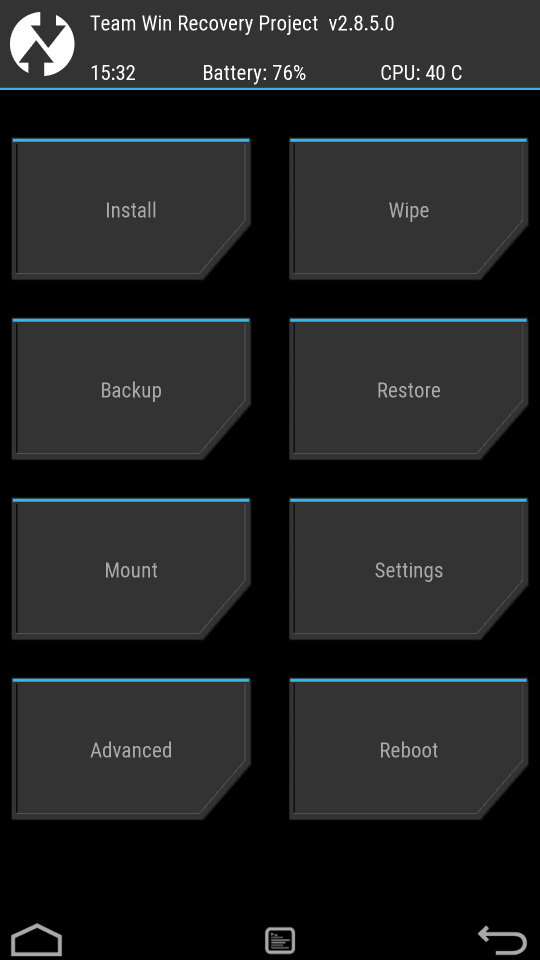

Unter FOTAkernel kannst Du das aktuelle Recovery sichern. Da meist keins da ist, kannst Du das normalerweise überspringen. Wechsel einfach in das Recovery, das Du nutzen willst (ich empfehle TWRP = TeamWin Recovery Project). Tippe dort auf "Download". Wenn der abgeschlossen ist, im gleichen Bereich einfach auf "Flash" gehen - das sollte es dann gewesen sein.

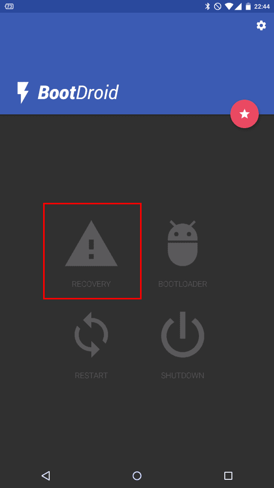

Anschließend sollte man mit LAUTER oder LEISER beim booten ins Recovery kommen - ggf. mit einer App wie DroidBoot, denn ich weis nicht, ob Recovery Manager for Xperia ein Auswahlscript flasht, das beim booten die Taste abfragt. Bei CyanogenMod geht das sicher, da das von Haus aus ins Recovery booten kann, beim stock ROM hab ichs noch nicht getestet, weil XZUDualRecovery mit dem Recovery Manager for Xperia nicht kompatibel ist und es daher nicht funktioniert. Da Du XZUDualRecovery nicht drauf hast, müsste es aber bei Dir funzen.
UPDATE
Hab es gerade selbst nochmal getestet - der Recovery Manager kann TWRP nicht laden - warum auch immer. Daher hab ich das IMG dazu von Hand geladen und manuell dorthin kopiert, wo der Recovery Manager das erwartet - dann bietet dieser an, das zu flashen. Einfach den Ahnang herunterladen (anders als der Dateiname suggeriert, ist da nicht die APK enthalten, sondern nur die Recoveries), entpacken und den enthaltenen Ordner "TWRPXperia" so wie er ist auf den internen Speicher kopieren. Dann wird auch "FLASH" angeboten bei TWRP und PhilsTouch.
