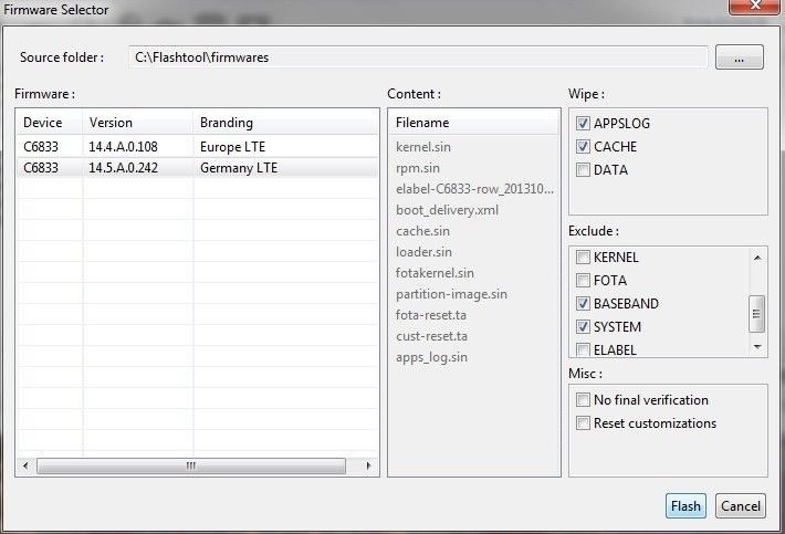

3. Nun laden wir uns die FTF von Seite 1 ( C6833_14.5.A.0.242_DE_LTE.ftf )
wir starten Flashtool, drücken Flash ( Blitz ), wählen "Flashmode".
Nun wählen wir auf der linken Seite unter Firmware die 14.5.A.0.242 aus,
rechts bei Wipe nehmen wir den Haken von Data raus setzen einen bei Baseband und System. So Flashen wir ( Siehe Foto ).
Der Flash dauert weniger als eine Minute. Das Telefon wieder abschließen und neu starten. Man Sieht sofort, das der neue Kernel auf den Handy ist.
