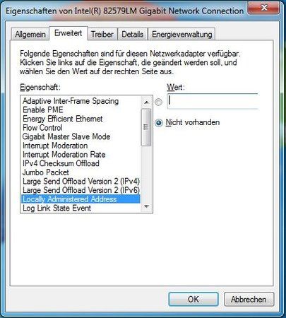

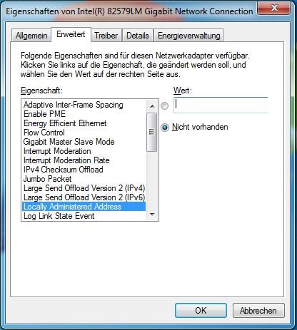

Deine Aussage bezüglich der MAC-Adresse am PC stimmt so nicht, das ändern der MAC-Adresse am PC ist ziemlich einfach. Ich arbeite seit 1989 mit PC-Netzwerke und bereits bei NetWare 3.1 konnte man auf dem DOS-Client über die Net.cfg die MAC-Adresse manipulieren!
Seit Windows 2000 kann man über die Einstellungen der Netzwerkkarte die MAC-Adresse ändern: Locally Administered Address - hab ein Bildauschnitt angehängt.
Das ändern der MAC-Adresse ist nicht illegal - diese Aussage ist blödsinn!
