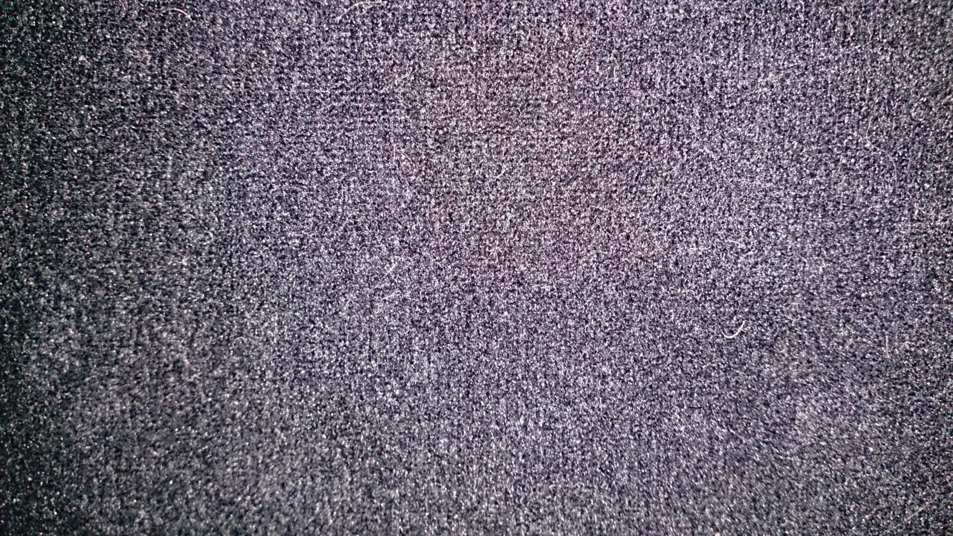

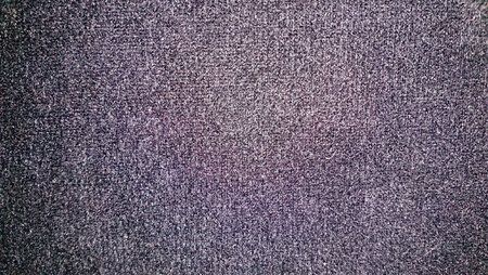

So, ich habe glaube ich noch nie soviel über alle möglichen Kamerafehler gelesen, wie in den letzten paar Tagen. :D
Bitte bedenken das es sich hier nur um Vermutungen meinerseits handelt, um die mögliche Ursache zu ergründen, und nichts was in Stein gemeißelt ist:
Einen ähnlichen Fehler gab es damals wohl auch bei dem N97, dort war es der ein kleiner Spalt zwischen Linse und Blitz der diesen Effekt ausgelöst hat, übrigens auch nur bei "Nachtaufnahmen". (Da wurde dann ein schwarzer Filzstift als Workaround empfohlen! ;))
Ich habe mal ein wenig mit meinem XZ, bei dem ich diesen Fehler nicht reproduzieren konnte, herum probiert und einfach mal die Rückenlehne meines schwarzen Sofas aus der Nähe mit "Blitz" fotografiert. Dabei ist mit aufgefallen das die LED mehr oder weniger "rechtsbündig" ausleuchtet. (Kann man nur erkennen wenn man genau hinschaut)
Gesetzt dem Fall also, dass bei der Produktion Toleranzen in den "Spaltmaßen" vorkommen und die Software vielleicht vorher ein wenig nachgeholfen/gebessert hat, besteht wirklich die Möglichkeit das dieser Effekt bei dem einen vorkommt und bei dem anderen nicht unter 4.2.2.
Nimmt man jetzt noch den physischen Grundsatz dazu das sich Materie unter Hitze ausdehnt und unter Kälte zusammen zieht, hat man bei dieser Wärme, die im Augenblick herrscht, nochmal mit einer möglichen Vergrößerung des Spalts zu tun bzw hierdurch könnte sich ein kleiner Spalt bilden auf Grund der Ausdehnung, der unter kühleren Bedingungen vielleicht gar nicht vorhanden war.
Eine weitere Möglichkeit wäre das Sony mit 4.2.2 etwas an der LED-Ansteuerung und der Kamerasoftware geändert hat und sich das auf Grund der Toleranzen in der Verarbeitung unterschiedlich auswirkt.
Das wären jetzt meine 2,2 Cent zu diesem Fehler! :)
Alef
P.S. Ich hänge mal die beiden "Rückenlehnenfotos" mit ran, wo man die Ausleuchtung sehen kann von der LED!"
