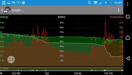

Der Verlauf der Akku-%-Anzeige sieht immer noch ziemlich abenteuerlich aus, aber nicht mehr ganz so schlimm. Die Spannungseinbrüche beim Aktivieren gehn nur noch knapp über 0,2 Volt anstatt bis 0,4 Volt.
Ist es möglich dass die starken Spannungseinbrüche durch irgendwelche Apps verursacht werden die im Hintergrund ständig aktiv sind oder werden?

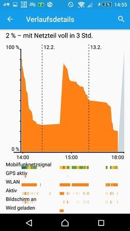

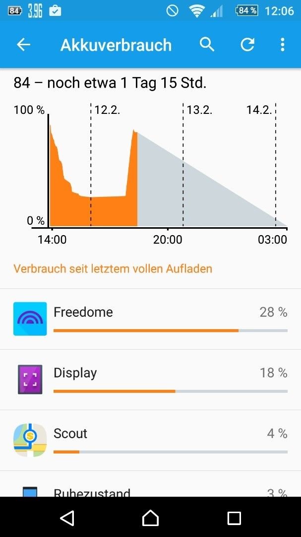

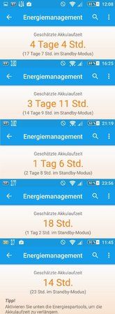

Der Screenshot entstand etwa eine Stunde nachdem ich den Akku auf 87% geladen hatte:
Da die ersten fünf Prozent innerhalb einer Stunde verflogen sind, obwohl ich das Smartphone noch gar nicht verwendet habe, habe ich mal den STAMINA-Modus eingeschalten. Aber auch mit aktiviertem STAMINA Modus war der Akku innerhalb von 28 Stunden auf 0%.
Hier könnt ihr den Verlauf mit Uhrzeiten sehen:

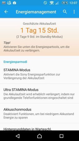

Etwa zwei Stunden später hatte das Smartphone noch 20%, eigentlich Zeit zum anstecken, aber vor meinem Haus wird gerade ein Gebäude abgerissen, ich wollte den Einsturz filmen und habe deshalb ein Video mit dem Z1 gefilmt. Nach 2,50 Minuten hat es sich dann ausgeschalten: 0% Akku
Vielleicht ist der Akkuverlauf bei diesem Smartphone auch normal, allerdings kann ich mir nicht vorstellen, dass die "geschätze Akkulaufzeit" in den Engergiemanagement Einstellungen so dermaßen daneben liegt. :blink:

Aber das sieht wirklich nebulös aus. Von 50% auf 20% sinds eigentlich nur minus 0,1 Volt. Allerdings war das mit dem alten Akku noch schlimmer, wenn ich mich recht entsinne!?
Im inaktiven Zustand scheint das Telefon ja kaum Strom zu verbrauchen. Das Problem scheint eher der aktive Zustand zu sein. Ich weiss jetzt nicht, Ob Dein Telefon eine Bildschirmtechnologie verwendet die weniger Strom verbraucht wenn man die Helligkeit reduziert. Und obs nen Stromsparmodus für die CPU gibt. Der Stromverbrauch im aktiven Zustand muss runter, dann sind die Spannungseinbrüche nicht mehr so gross. Da sehe ich bis zu 0,3 Volt, entsprechend 30% Ladezustand. Sinds nur noch 0,2 Volt, dann kannst Du den Akku für 10% Ladezustand länger nutzen. Wenn Du nicht gerade Filme runterlädtst könntest Du auf strikt 2G stellen, das spart auch ein wenig.

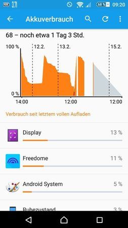

Wie hoch sind denn die %-Anteile der einzelnen Verbraucher?
Die Freedome App (VPN Anbieter) habe ich dann wegen dem hohen Verbrauch beendet, seit dem läuft das Handy ohne Freedome und es sieht so aus:
