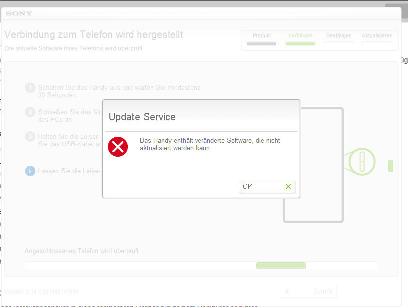

Dann direkt im Anschluß erneut das Updatetool benutzt und dieses sagt wieder, veränderte Software, kein Update.:cursing:
Was kann denn an dem Gerät (ohne Sim, ohne Sd Karte) nicht original sein?

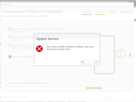

Soweit komme ich leider gar nicht, ich schließe das Z an und dann kommt das:
So jetzt hat es geklappt, der bootloader muss geschlossen sein.
