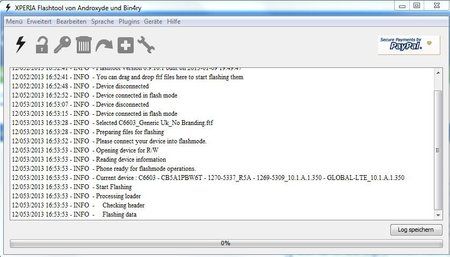

Nachdem ich heute mein Z in einen Bootloop gebracht habe, da die beim Testen bzgl. des Recoverys für locked Bootloader helfen wollte.
Jetzt hab ich eine Originalfirmware C6603 10.1.A.1350 unbranded UK ROM heruntergeladen und Flashtool gestartet.
Anschliessend Hand mit Vol down Taste am PC angeschlossen und Flashtool hat´s erkannt und "Device connected in flash mode" geschrieben - allerdings leuchtete die grüne Led nur kurz und ging gleich wieder aus.
So Firmeware rein und Wipe Sachen rausgenommen. Jetzt kam beigefügtes Bild
Wie lange sollte der Vorgang dauern? (Leider mei erstes Xperia... komme von der Galaxy Serie)
Kann mir da jemand helfen?
Hallo
Du hast das falsche Flashtool
Nur dieses funktioniert laut XDA mit dem Xperia Z
Reaktionen: eagle1977
Wie dämlich ist das denn :eek:
Danke, jetzt läuft mein Handy wieder... Mile Grazie Ikrys!!!

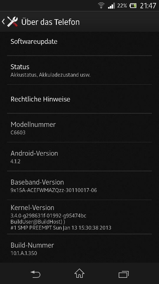

Kann man hier dran erkennen ob es ein gebrandetes ist?

Ich hab die gleich und dies ist eine ungebrandete... Vorher war eine von A1 drauf und bei der waren sogar einige Apps mehr drauf w.z.b Navi Software
Reaktionen: Darkpower
Also habe ich doch ungebrandet trotz Vodafone Icons?? hmmm wir werden es sehen wenn Updates kommen

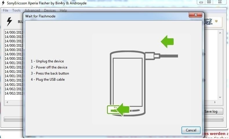

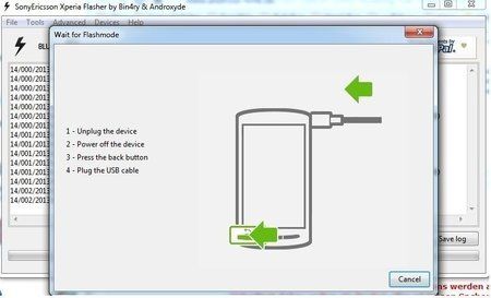

kann mir mal einer sagen wie ich ab da weiter komme ?
Bekomme immer das Bild =(
Kabel raus Handy aus Lautstärke runter glaub ich festhalten und dabei USB Kabel dran bis es los geht!?
Gesendet von meinem C6603 mit Tapatalk 2
ne geht alles nicht =(
kann das sein weil ich schon Root und CMW rauf hab das es deswegen nicht gehrt `'?
Ich denke, du hast auch das flasche Tool genommen.. Nimm das von Post 2 ;-)
Oder welche Windows Version hast Du? Meistens scheitert es an den Treibern. Evtl musst du Alternative Treiber installieren siehe hier unter before we beginn

:blink: Am dem Bild kann man es nicht zu 100% erkennen. Wenn Du VF Icons / Apps hast, nicht alle sich davon deinstallieren lassen, sondern nur deaktivieren lassen, dann ist das ein VF Branding.
