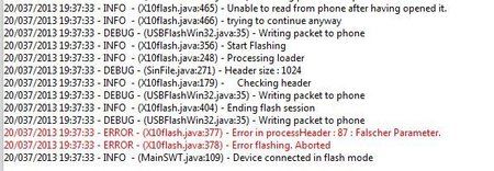

huhu ich bin am Verzweifeln. ich bekomme einfach keine StockFirmware mit dem tool geflasht! ich habe ein XZ mit VF-Branding welches nach folgender Methode https://www.android-hilfe.de/forum/root-custom-roms-modding-fuer-sony-xperia-z.1011/easy-root-mit-gelocktem-bootlader.391155.html gerooted wurde.
allerdings scheitere ich beim flashen der deutschen Stockfirmware an diesem Problem. Der Flashvorgang bricht immer mit dem im bild angehängten Fehler ab.
Vielleicht könnt ihr mir da weiterhelfen.
Danke im voraus

könntest du mal den kompletten log zeigen?
irgendwie kommt mir das x10flash komisch vor
ja wieso x10 ? hast du denn die Rom ausgewählt ?
