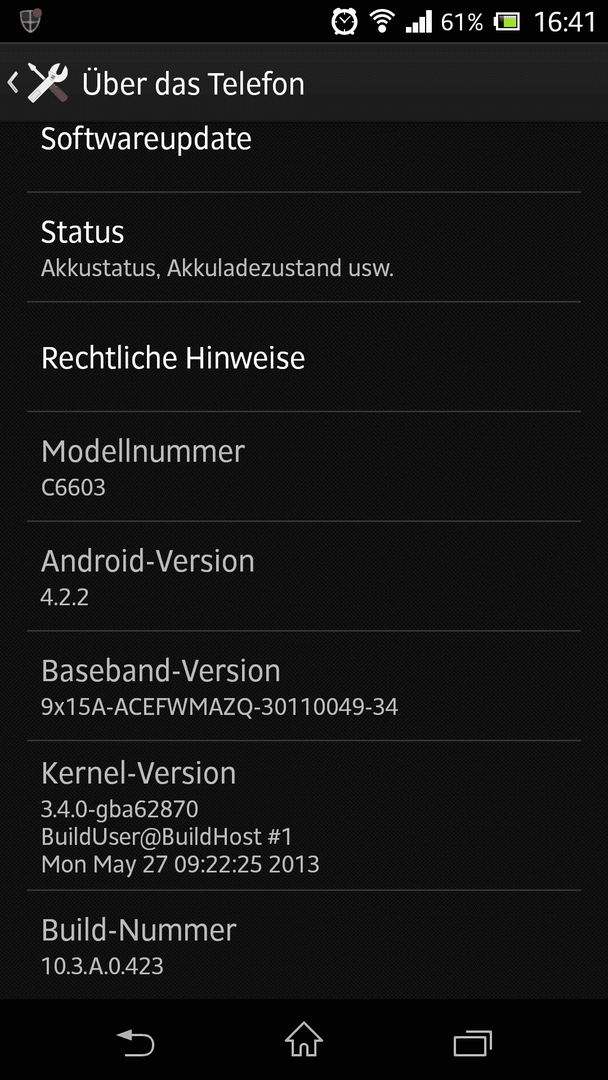

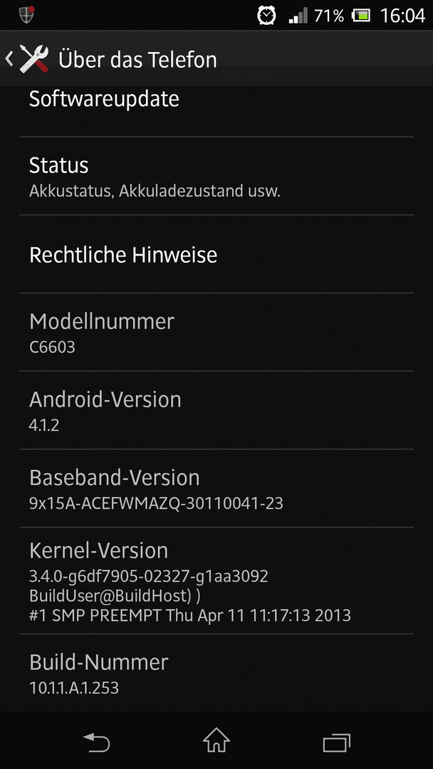

Nachtrag:
Hab grad auf 4.2.2 upgedatet, aber das hat leider auch nichts geändert.

Ich hatte den MyPhoneExplorer schon letztes WE für die Übertragung der der Daten vom N8 probiert, aber da lief er komischer weise nicht, scheint am Update auf 4.2.2 zu liegen.
Jetzt konnte ich die beiden Töne für Lock/Unlock aus dem Xperia \Systemspeicher\system\media\audio\ui\ ziehen und feststellen das die genauso klingen wie sie das Xperia wiedergibt, "knack" :scared:!
