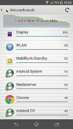

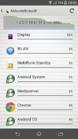

2RS10 schrieb:
Liegt bei mir immer zwischen 4 und 6%
naja dann bist du eine ausnahme oder hast nix auf dem handy.
4-6% glaube ich kaum beim OS, andriod system ja.
Bitte....

sonic22 schrieb:
so jetzt nach 2Tagen 21Std
finde den os verbrauch immer noch etwas hoch
Ich denk mal mit deinem OS das wird wohl an einer App liegen die das Verhalten der Android OS beeinflusst, ich würde darauf nicht so viel Wert legen, 2T21h ist schon sehr gut.
Bei mir liegt die Android OS auch bei 8-11% komme aber nur 2T hin damit.
