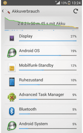

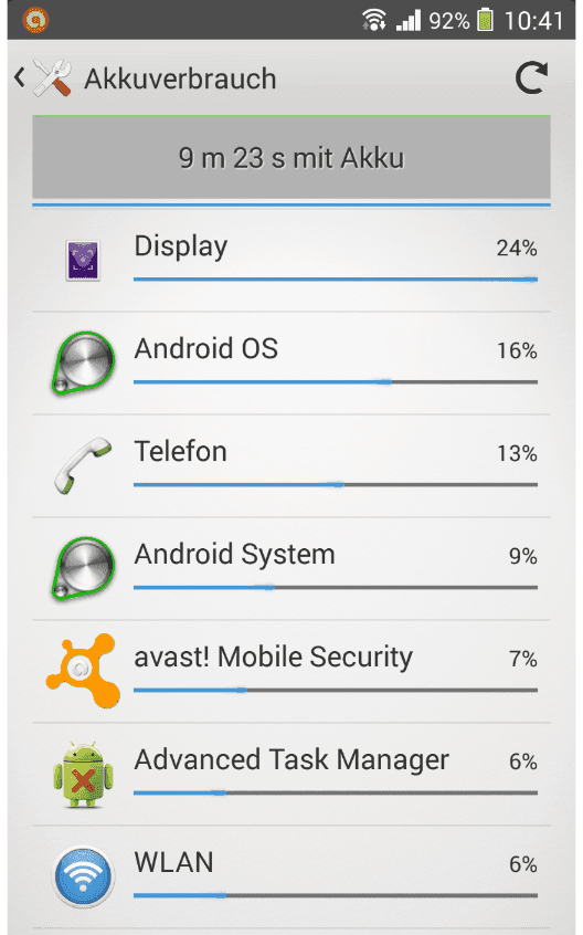

also bei mir war er heute wieder erst auf 8% und dann rauf auf 41% nachdem anschalten und übernacht laden. jetzt bei siehe bild.
schon komisch die sache

Moment mal. 9 Minuten nach dem Abziehen vom Ladegerät schaut ihr nach den Verbrauchern? Postet das mal im Akkuthread nach einem Tag, oder mehrere Stunden im Akkubetrieb und nicht wenige Minuten.
ja war etwas früh ;-)

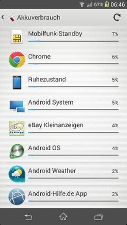

so jetzt nach 2Tagen 21Std
finde den os verbrauch immer noch etwas hoch

Liegt bei mir immer zwischen 4 und 6%
