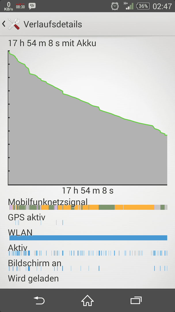

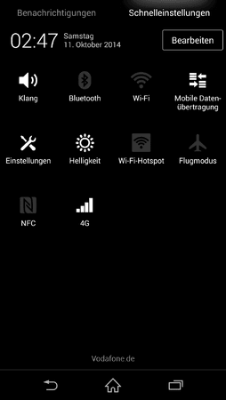

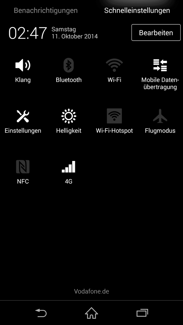

Ihr solltet euch auf jeden Fall nicht auf die Anzeige beim Akkuverbrauch verlassen. Da ist der WiFi Balken oft angezeigt, obwohl WiFi nicht eine Sekunde aktiv war. Das passiert bei mir öfters.
