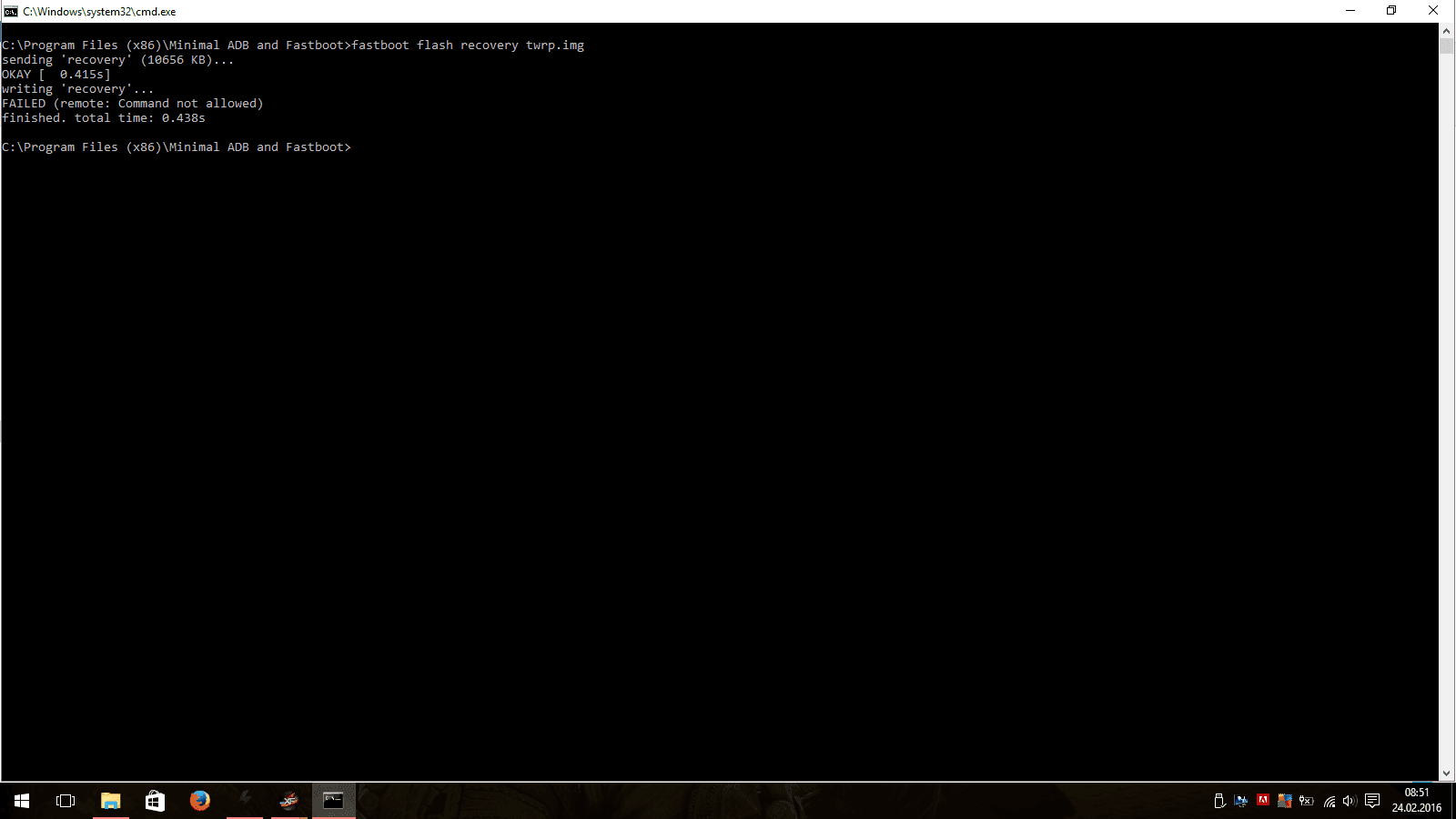

Ja ich weiss wie man flasht per Fastboot. Ich wusste nur nicht das es hier keine eigene Recovery Partition gibt.
Welche Anleitung meinst du denn speziell aufs Z bezogen hast ein Link.
Also wenn Daddel sagt das ed keine Recovery Partition gibt und diese mit der Boot.img zusammen hängt kann ich mir jetzt nach mein Verständniss nicht vorstellen das ein fastboot flash recovery recovery.img so funktioniert mit einer twrp.img
Funktioniert auch nicht wie soll das gehen es liegt keine Recovery Partition vor auf die Fastboot zugreifen könnte.

Ok beim Xperia Z geht es nicht also hier der bildliche Beweiss.
Gruß Daddel
Gruß Daddel
Diese Version von TWRP benötigt einen offenen Bootloader, den hast du scheinbar nicht.
