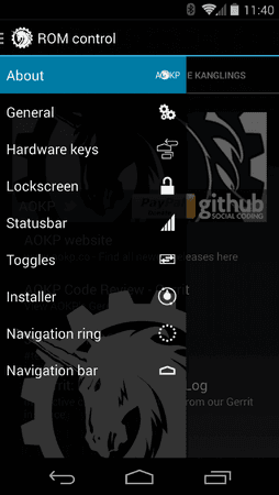

Das aokp Rom gefällt mir Sau gut ! Kann man aber bei solchen Roms was nachinstallieren ???
1. LED controll zum einstellen der LED (Grade beim Laden)
2. tone controll zum verstellen aller Töne mit der seitlichen Wippe
Hatte ein Rom vorher getestet da gab es diese 2gagets
hab in einer anleitun gesehen das das im menüpunkt rom control drin dein soll
bei mir gibt es dieses menü ui settings nicht !!!
screenshot
Hab alles duchgeschaut aber bei der Beschreibung auf aokp wirds erklärt ! Denke die haben es bein Xperia z vergessen ! Oder wegen 4.4 kitkat
