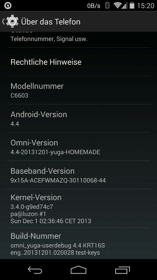

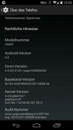

jeder kann homemade oder inofficial nightlys erstellen :) wenn du sie von n4tic.de hast sind sie von mir. erkennen tust du die von mir kompilierten roms an dem kernel ''pa@luzon" oder "pa@visayas" oder "pa@boracay".

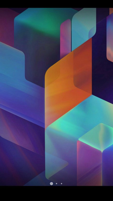

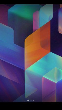

Ich habe eine App nennt sich Automaton, nutze sie für mein Flipcase (sperren/entsperren - Deckel zu/auf). Problem wenn sie aktiv ist verschwindet die Zeile oben und die Button unten.
Das wollte ich nur mal erwähnen.
Ich habe die aktuelle ROM von Dir von heute drauf.
bei welchem rom? ist das sonst unüblich?
Omni vom 01.12 und 2.12. Ich hatte noch mal neu und sauber geflasht.

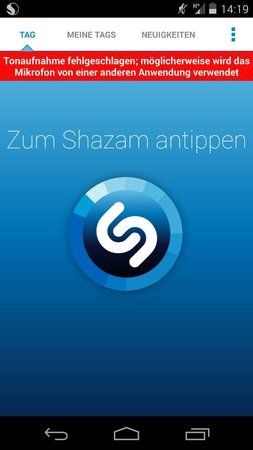

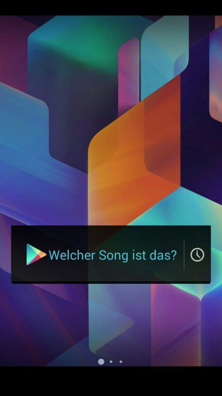

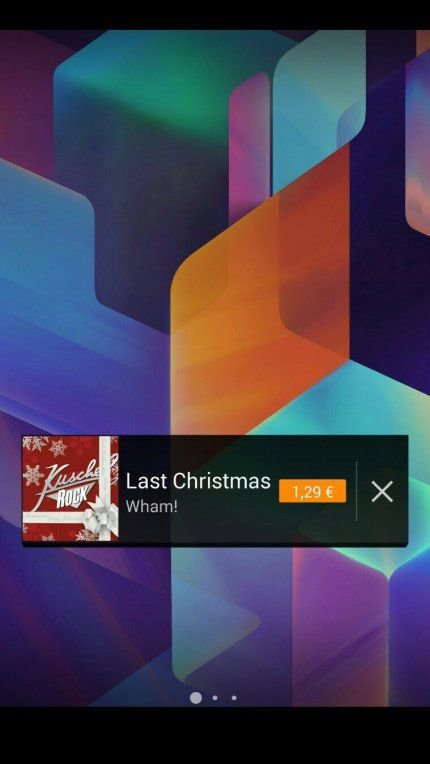

Hier noch was bei Shazam?
Omni ist vom 03.12.
Sound Search für Google Play funktioniert.
Hier auch wieder zu sehen Button und Leiste weg, Telefon war im Ruhezustand - > Powerknopf betätigt aus/ein, eintsperrt, kurz danach kam dann alles wieder.

mhh also mit der normalen bildschirmsperre hab ich keine probleme. mit shazam hab ich allerdings das selbe problem. man muss die nächsten tage mal abwartrn
