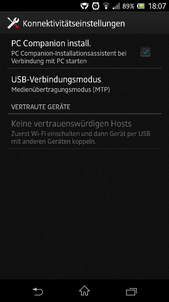

Schau mal unter Einstellung - Xperia - ganz unten unter USB-Verbindung.
Was soll ich da denn schauen? :)
Ich denke mal er meint das dieser Punkt unter den Xperia Einstellungen aktiviert ist. Also das der installations Assistent sich automatisch einschaltet wenn du dein Xperia an den pc hängst.
Meins steht z.B. auf MTP
Was passiert wenn du es auf MSC stellst
Dann kannst du auch den Haken bei PC Companion install. setzen dann sollte beim verbinden mit dem PC er dir vorschlagen das es PC Companion installieren will
