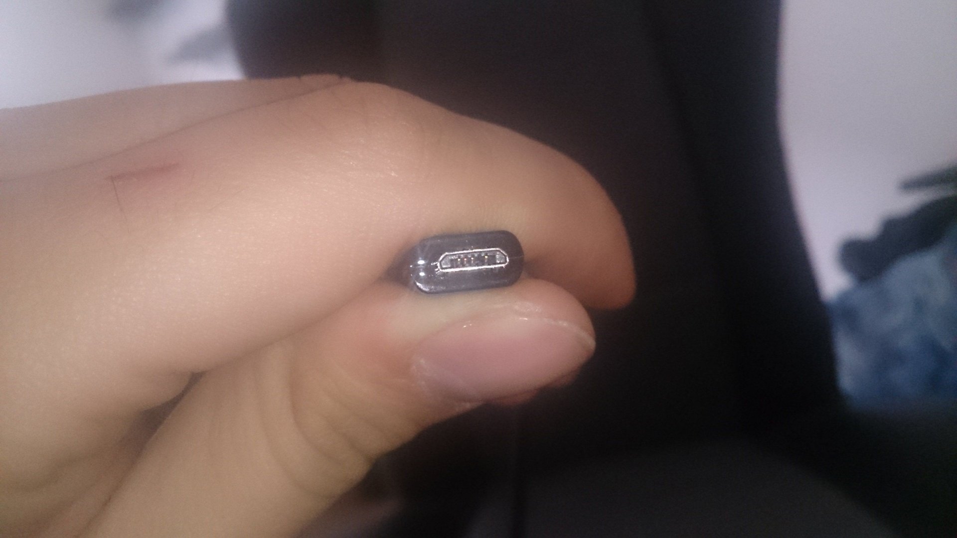

PROBLEM GELÖST (glaube ich, aber sehr höchstwahrscheinlich :razz:)
Es gibt anscheinend zwei Arten von Micro-USB Steckern ?!
Das mitgelieferte Kabel ist 5-adrig, jedoch gibt es anscheinend auch Spezies welche nur 4-adrig sind (hab hier zwei rumfliegen).
Die 4-adrigen sind mit unseren Xperia Geräten wahrscheinlich nicht kompatibel, daher auch diese komischen Ladevorgänge. Auf jedenfall sind bis jetzt mit dem 5-adrigen Kabel keine Ladeunterbrechungen zu vermerken.
Hoffe meine Therorie ist standhaftig :)... Danke sonyynos hast mich auf die richtige Fährte gebracht:thumbup:
PS: Foto wurd mit dem Xperia geschossen.
Dieser Pin dient der Unterscheidung welches Gerät bei 'ner OTG Verbindung als Host wirkt. Ich könnte mir daher vorstellen, dass das Gerät durch den fehlenden Pin nicht weiß ob es nun Strom liefern oder Strom bekommen soll.
