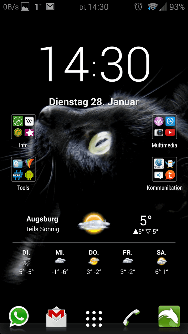

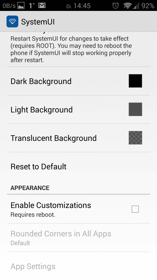

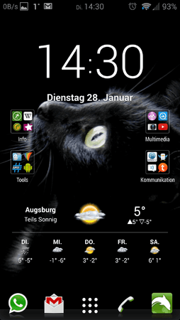

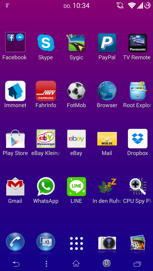

Gestern bin ich durch Zufall auf ein Modul gestoßen, welches ich in der Art schon lange suchte. Da ich schon länger GravityBox nutze ging mir eigentlich nur noch das Raster im Stock Laucher auf den Geist. 4x4 ist einfach zuwenig, wenn ich meinen Homescreen dementsprechend anpassen will. Und beim stöbern im Xposed Installer fiel mir plötzlich GEM Xperia Xposed auf. In dem Übersichtsthread zu den Xposed Modulen fand ich es leider nicht, daher hatte ich es wohl auch übersehen. Optimal funktioniert es im Zusammenspiel mit GravityBox.
Netter Nebeneffekt zu den eigentlichen Tweaks ist auch noch, daß ich endlich den Stock Lockscreen mit den Appverknüpfungen nutzen kann (Konfigurierbar über GravityBox).

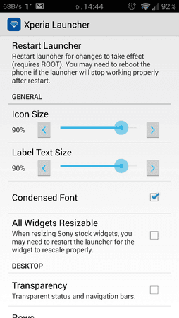

Hier die wichtigsten Tweaks (komplette Übersicht im Originalthread):

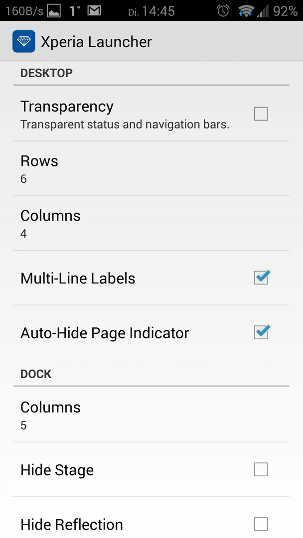

Xperia Launcher Tweaks:
  • Veränderbare Icongröße
  • Veränderbare Schriftgröße für Icons
  • Schmale Schriftart im Launcher & Drawer
  • Alle Widgets sind größenänderbar
  • Transparente Status-/Navigationsleiste
  • Desktop-/Appdrawerraster änderbar
  • Seitenindikator (Desktop) automatisch ausblendbar
  • 5 oder 7 Docksymbole
  • Transparenter Appdrawer

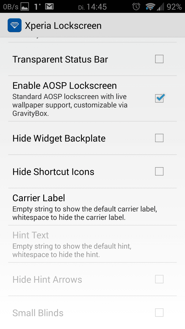

Xperia Lockscreen Tweaks:
  • Transparente Statusleiste
  • Standard AOSP Lockscreen mit Live Wallpaper Unterstützung (über GravityBox)
  • Konfigurierbarer/Entfernbarer Betreibertext
  • Multi Widget Unterstützung
uvm. .......

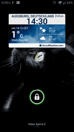

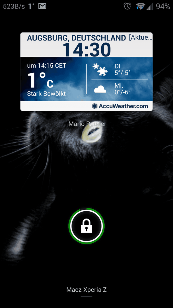

Kann ich mit Gravity Livehintergründe im Lockscreen nutzen oder mit Gem?
Das funktioniert nur in Verbindung mit Gravity Box. Der Live Hintergrund vom Homescreen wird dann in den Lockscreen mit übernommen.
Hab beides installiert, finde aber keine Option für den Livehintergrund.
Es gibt in dem Sinne keine Option. Du musst in GEM den Standard Lockscreen aktivieren und kannst dann (sofern GravityBox installiert ist) einen Live Hintergrund im Laucher setzen, der dann auch im Lockscreen genutzt wird.
Tatsächlich ist von alleine live, schön.
Schön ja, aber die Livewallpaper nuckeln sauber am Akku :D
Desktop-/Appdrawerraster änderbar Super
Das ist genau das was ich gesucht habe :thumbsup:

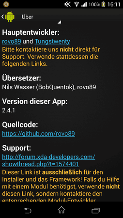

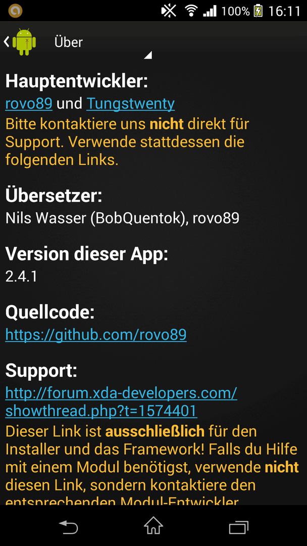

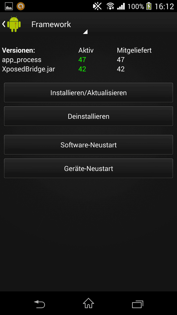

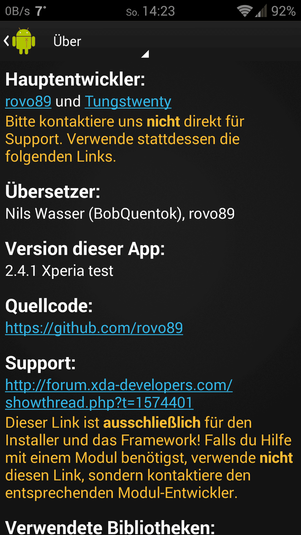

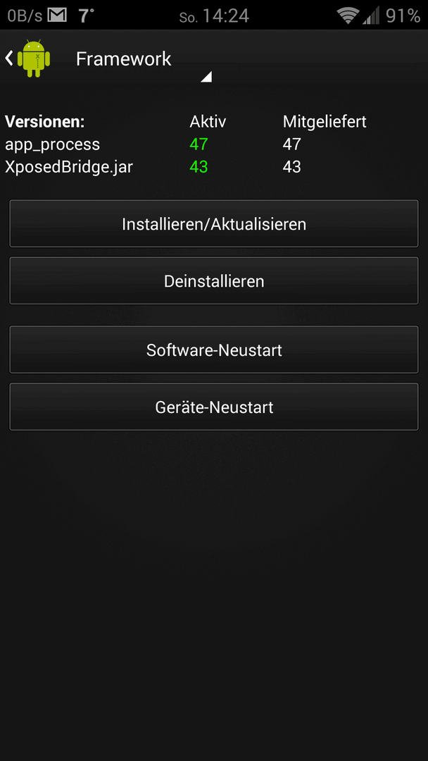

Mach mal bitte Screenshots von den 2 Seiten, so wie ich.Ich hatte das, weil ich den falschen Installer hatte.
Ich seh gerade. Du hast nicht zufällig irgendwas an der build.prop verändert?
sorry, war gerade mal weg.
Das Framework und der Installer laufen doch. Jetzt weiß ich nicht, wo es genau hängt. (Warum steht bei Dir nicht das Xperia Test?)
Habe es hinbekommen, dank deiner Screens.
Hatte das Xperia test vorhin geladen und installiert. Da das mit Framwork nicht ging, habe ich bei bei Downloads XposeInstaller geupdatet bzw. erneut installiert. Deswegen die Version ohne Test.
Jetzt nochmal alles deinstalliert, die Xperia Version installiert, dann Framework, Neustart, dann erst GEM Xperia Xposed und GravityBox, Neustart und jetzt geht es.
Ich danke Dir.
