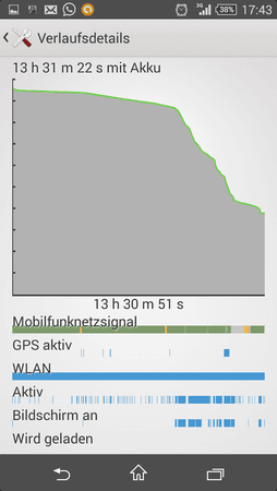

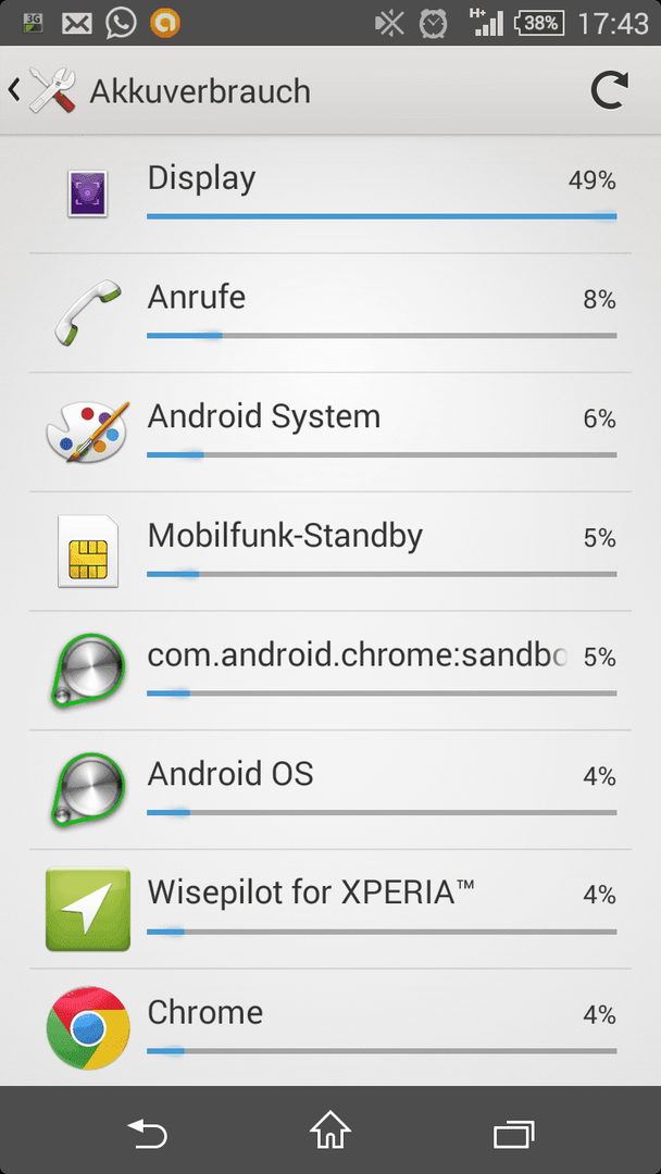

Ich schätze mal eher eins deiner "stromhungrigen" Apps bzw. Spiele wird nach Gebrauch nicht beendet und läuft im Hintergrund weiter. Wie sieht denn der Akkuverbrauch in den Energieoptionen aus? Auf jeden Fall läuft was im Hintergrund oder es kommt nicht in den Deep Sleep, von allein wird der Akku nicht sehr warm!
Hier die Pics. Kann man damit etwas anfangen? Also wenn ich ins Bett gehe, kontrolliere ich immer, ob alle Apps geschlossen sind. Und ich schließe immer alles sofort, was ich nicht mehr brauche.

Sehr viel aktiv und Display an, aber dafür eher normale Werte finde ich. Ich würde vorher einmal neu starten statt Flugmodus zur Nacht.
