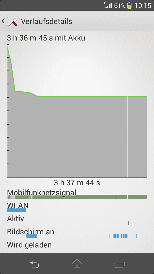

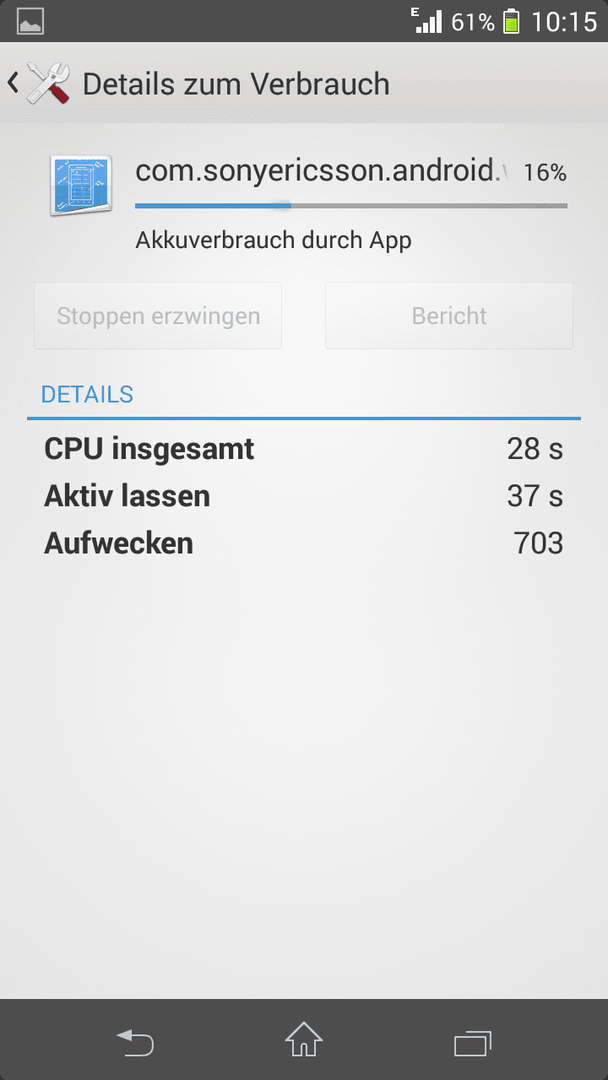

Hallo Zusammen, habe auch seit ca. einer Woche ein Z1c und bin soweit auch total zufrieden...das einzige Problem ist bei mir ebenfalls das Problem mit dem wakeup Dingens...
Ich lade mit dem original dk32 Magnetdock und geht auch Ruck zuck, aber musste jetzt schon zweimal feststellen dass unmittelbar nach dem laden über Nacht (also 100%) wirklich ohne Nutzung auf einmal 40 % vom Akku weg sind...kann des auch davon kommen? Fahre in der früh in die Arbeit und stelle da vor Ort von WLAN Empfang auf mobile Daten um (alte Gewohnheit). Siehe Bild
War bis jetzt erst zwei mal sonst alles normal gewesen nachm laden aber iwie komisch...

Und gleich noch als Ergänzung, jetzt zwei Stunden später hat sich nach doch recht häufiger Nutzung von FB, Whatsapp, Surfen und spielen der Akkustand nicht um mal 1 % verkleinert....wie auf den Screenshots immer noch bei 61 %. Und das ganze ist mir bei ersten mal auch schon aufgefallen wo laut Anzeige auch aufeinmal 40 % weg waren... :confused2:
Wahrscheinlich ein Fehler im tracking des Akkus
Heißt das quasi, dass was es mir in % und der kleinen Batterie da oben Anzeigt ist Käse...zumindest manchmal?
Bei mir geht der von 100% auch sehr schnell auf 70% runter, danach gehts langsamer und ich komme auf eine Akkulaufzeit von 3-4 Tagen mit 2G und Stamina an, habe jetzt mal auf 3G umgeschaltet, mal sehen wie lang der Akku damit hält
@uli263 so zu sagen. Immerhin ist die Messung ja nicht wie im Wassereimer, es wird ja eher eine Spannung gemessen. Wie das genau funktioniert, empfehle ich Wikipedia.
Ich denke einfach wenn der Prozess die Batterie kontrolliert und die Spannung grade sehr schwankt, kommt es zu unkontrollierten Werten, diese gleichen sich nach einiger Zeit wieder an. Du brauchst also keine angst haben das deine Batterie ein Loch hat und ab und zu Energie verliert. ;)
