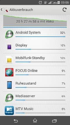

Ich hab nun seit zwei Tagen das Problem, dass der Akku vom Androidsystem leer gesaugt wird. Leider hat ein Neustart des Gerätes bisher nichts gebracht.
Ist ein wenig nervig, dass die Standbyzeit bei mir so extrem schwankt.
Gesendet von meinem D5503 mit der Android-Hilfe.de App
