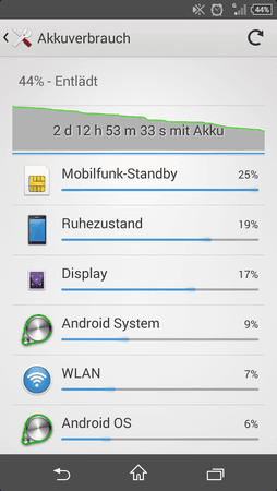

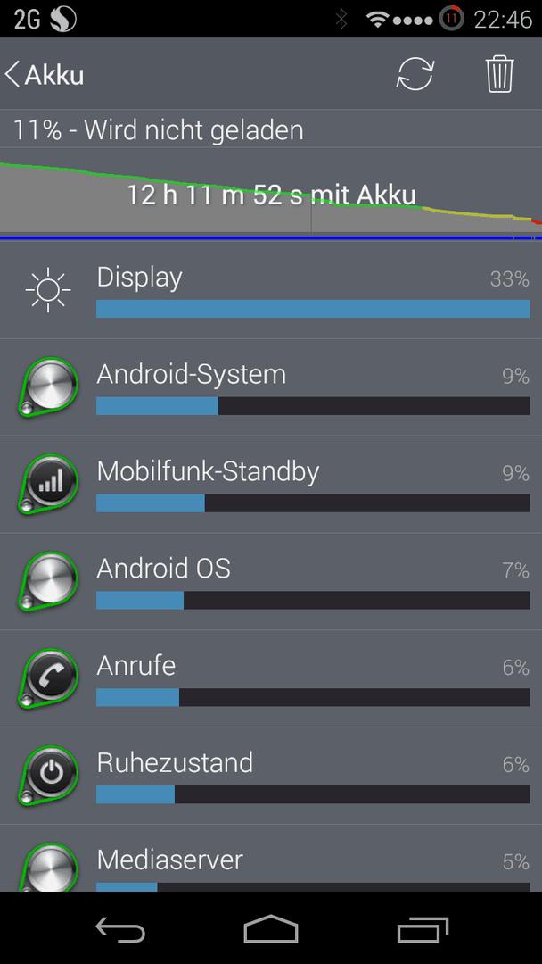

Ich weiß echt nicht was mit meinem los ist. Heute hielt der Akku 18 Stunden bei gerade mal 1,5 Stunden Display on und ca. 30 Minuten Telefonieren + 45 Minuten MP3.
Hab jetzt nochmals den Cache gewiped und schau mir das noch 2-3 Tage an. Wenn es dann nicht besser wird, dann stellt sich die Frage: Gleich wieder Stock oder noch Omni Rom testen.
Ich hab mal die letzten Seiten zurück geblättert, du schiebst seit min. 6 Tg. die Krise! Wieso postest du nicht mal Screenshots vom Akkuverbrauch, das von Better Battery Stats ist mir zu unübersichtlich. Oder gibt es das bei CM nicht? Irgendwas ist da doch am saugen, oder dein Akku ist Schrott?! Ich z.B. habe jetzt gerade noch 45% Restakku, 2Tg. 12 Std. bereits mit einer Ladung und ca. 1,5 Std. Display. Aber zugegeben wenig im Gebrauch, vielleicht 4-5 Telefonate und etwas WhattsApp und Web.
hierzu muss man anmerken, dass in diesem Fall bei ca. 75% die Anzeige auf Null gesetzt wurde.
Display on ist bei 1 Stunde.

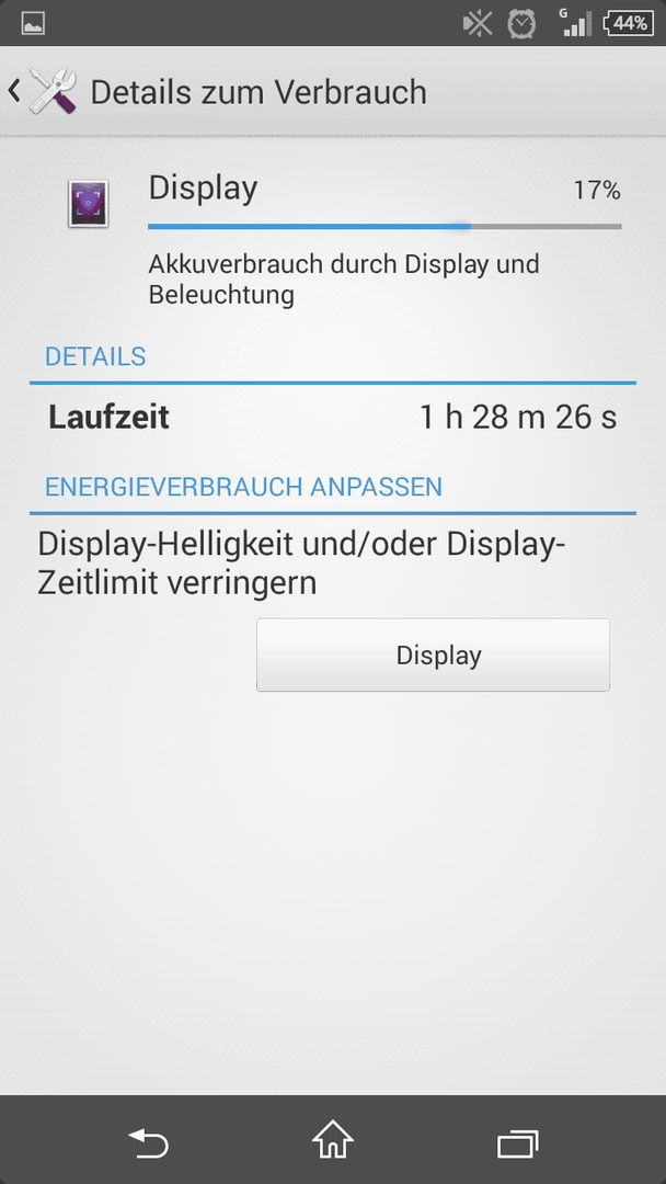

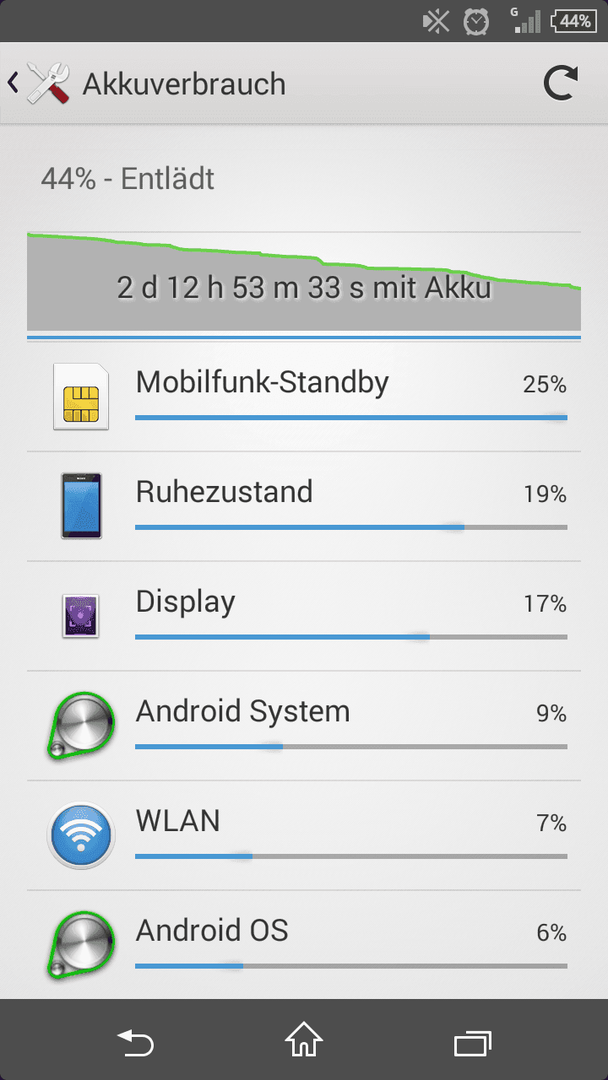

Dann hast du das Display auch volle Lotte an, oder wie?
Edit: OHNE Stamina wohlgemerkt!

Eben nicht. Das ist ja die Scheiße. Autohelligkeit ist an. Und zwar mit den Werten aus Posting 605. ICh bin echt mittlerweile am überlegen ob es daran liegen kann dass bei mir der Anti Shatter Film nicht mehr drauf ist.
Stell das mal auf manuell und dann etwas weniger wie die Hälfte, falls du nicht gerade immer draußen sein solltest. Display verbraucht viel zu viel, meiner Meinung nach.

Mal ein anderes Ladegerät probiert? Der Screenshot zeigt auch nichts auffälliges in richtung CPU-Verbrauch.
Edit: Wenn ich die schmale blaue Linie oben richtig deute, ist das Gerät dauernd aktiv.
