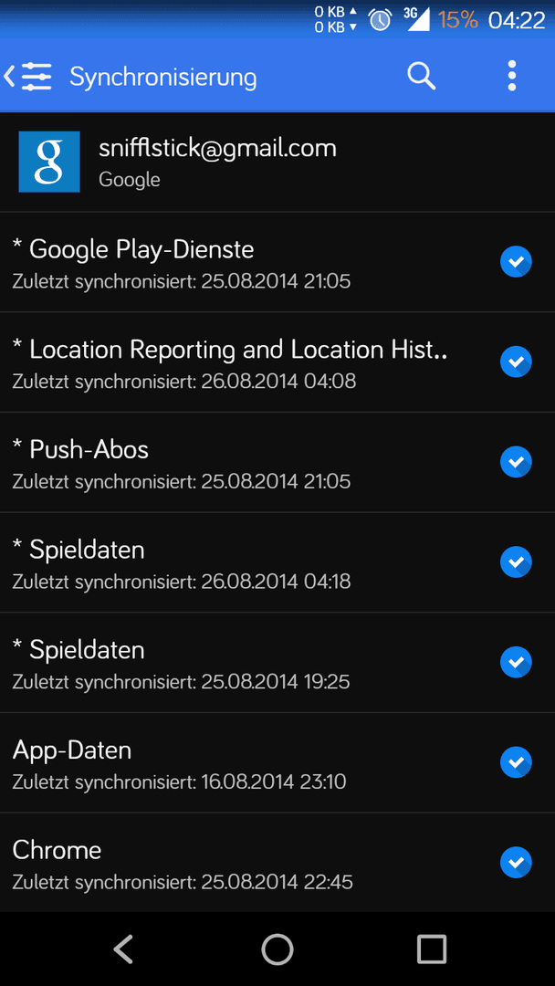

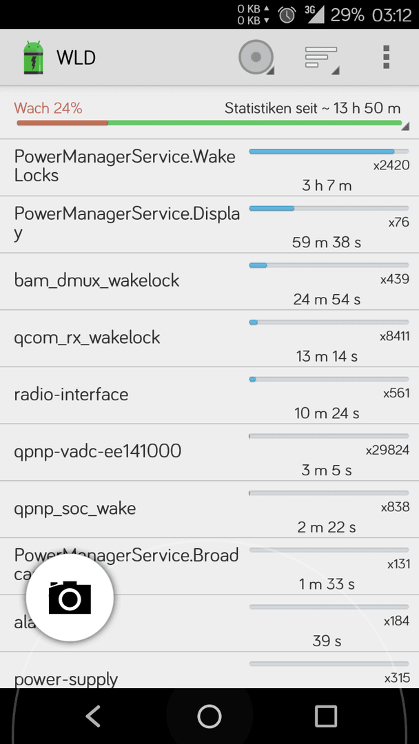

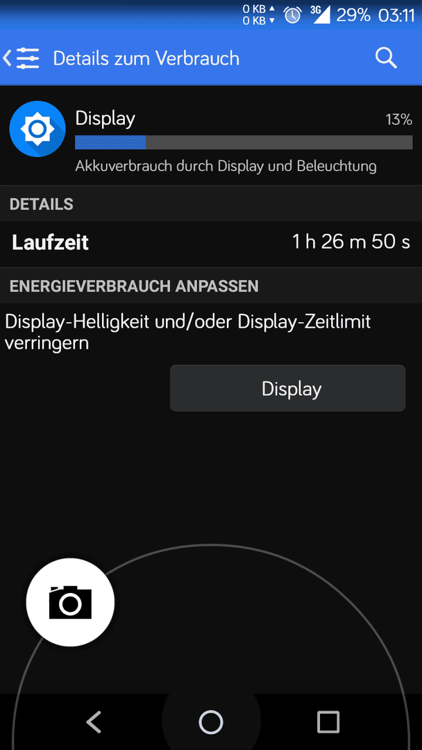

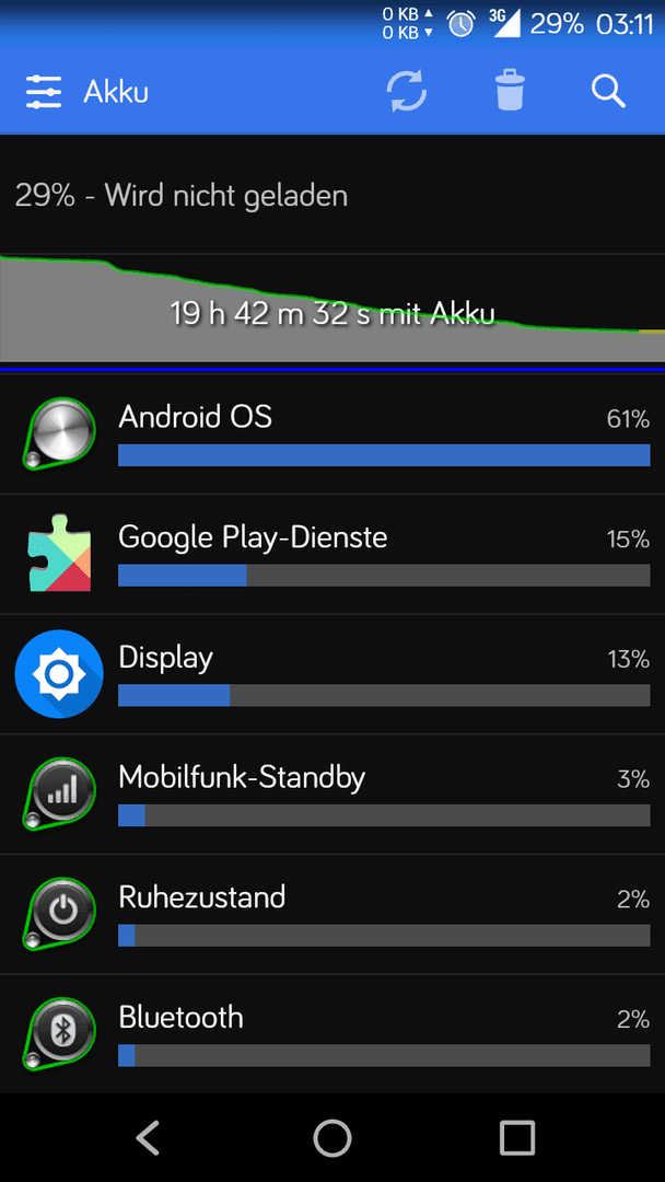

kann mir das mal bitte einer erklären?
Wlan und Bluetooth waren fast die ganze Zeit deaktiviert. GPS und Google-Standortbericht die ganze Zeit aus.

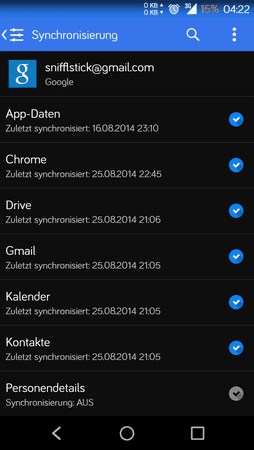

folgende Synchronisationen waren übrigens aktiv:

Ich würde sagen, Google play-Dienste in Zusammenarbeit mit Android hat aufgrund Deiner vielen Synchronisationseinstellungen dauernd Wakelocks produziert und dadurch den Akku leergesaugt.

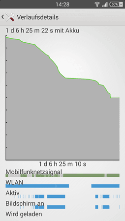

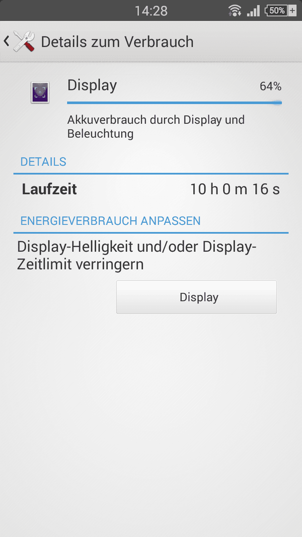

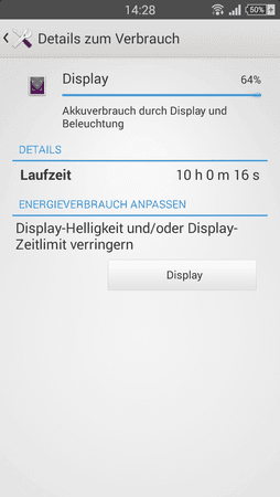

ich habe nie 4.3 benutzt (immer 4.4.4), aber ich frage mich wie die akkulaufzeit noch besser sein soll.....
Wie ist so etwas möglich? :O
Indem man im Dunkeln liest. Oder Sony hat bei ihm zufällig die doppelte Akkukapazität verbaut.
Reaktionen: ArmedAnger
