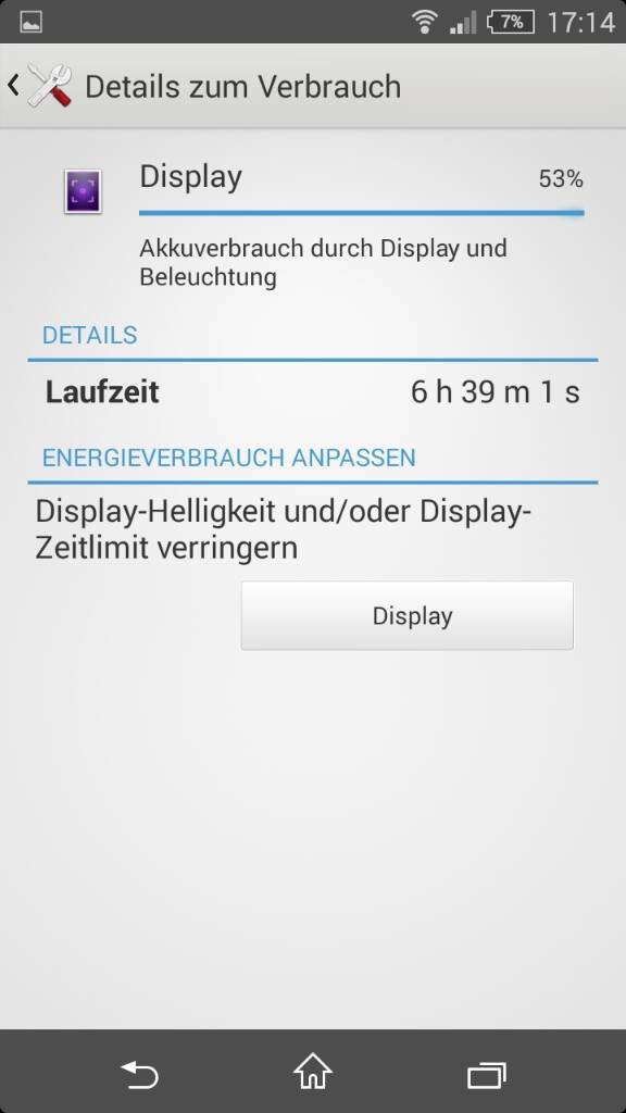

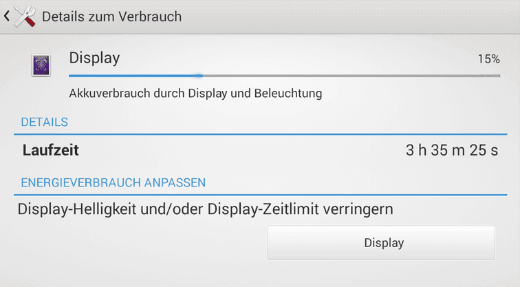

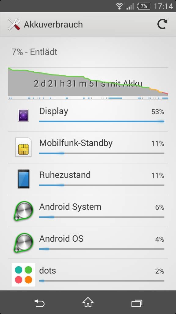

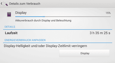

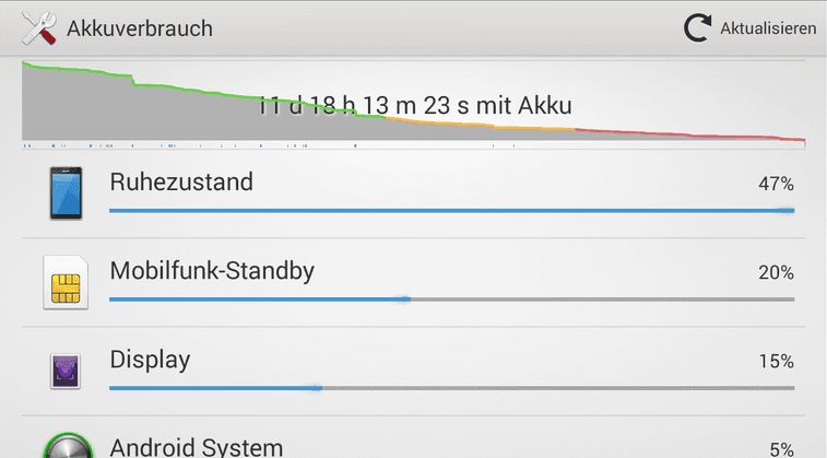

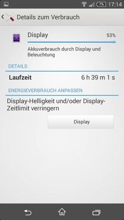

Der Update 4.4.4 an sich, ist ein guter Update. Bei mir funzt auf dem Z1C alles super, und wie hier schon oft beschrieben, alles noch gefühlt einen Tick schneller als beim alten 4.3.
Auch in punkto Akkuverbrauch ist es eher besser als schlechter :smile:
Ich hatte beim alten 4.3 schon bis zu 6 Tage Laufzeit :thumbup:, und nach bis jetzt 2 Tagen ähnlichem Nutzungsverhalten, komme ich laut Akku-Info auf 7 Tage Laufzeit:thumbsup:...
Soweit kommen die I-phones von meinen Söhnen nicht einmal im Flugmodus..:biggrin:
Ja,
in Punkto Flugmodus kann man wirklich nicht meckern. :thumbup:

So wie dein Nutzungsverhalten ist sieht deine Akkulaufzeit auch aus, das ist ein guter Wert. Ich nutze es auch so, nur mit Stamina an.
Gib nicht so viel auf die hier genannten Akkulaufzeiten jenseits 2Tage, das hat mit normaler Nutzung nichts zu tun. Oben ist sehr gut zu sehen das der Ruheszustand ca. 50% ausmacht. Das heisst in 11Tagen hat der Akku die Hälfte verbraten für nichts. Dazu noch Display on Time von ca. 3h. Macht am Tag ca. 25min. Hmm, bekomme ich nicht hin.
