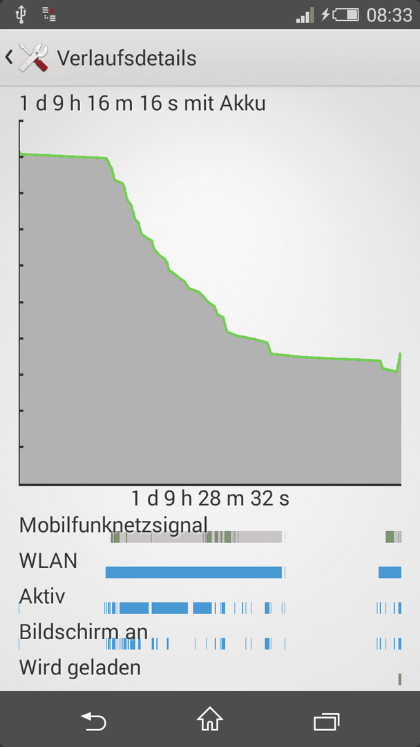

So, ich habe irgendwie ein Problem, und zwar wird der Akku bei mir recht schnell leer. Mein Razr I hielt 2 Tage und das Z1C nur knapp 1 1/2 Tage. Mir ist dabei aber etwas aufgefallen, was ich gar nicht verstehe:
Das WLAN wird bei mir in der Verbrauchsübersicht die ganze Zeit als aktiv angezeigt, was aber falsch ist. Nach dieser Übersicht hatte ich es gestern den ganzen Tag an (siehe Bild), was aber schlicht falsch ist. Ist das nur ein Problem der Anzeige oder vielleicht der Grund, warum der Akku so schnell leer ist?
Achja, das Sony ist erst wenige Tage alt, könnte es also noch zurückgeben, wenn das ein Defekt sein sollte.
Also das dein WLAN als aktiv angezeigt wird hängt mit der Funktion "Erkennunsfunktion immer verfügbar" zusammen, dass ist zuständig für die Standorterkennung. Deaktiviere das mal in den WLAN Einstellungen und beobachte ob es dann auch in der Akkuübersicht deaktiviert ist
Ok, danke, das hat geholfen. Mal schauen, wie sich der Verbauch jetzt entwickelt. Hoffe, es wird besser.....

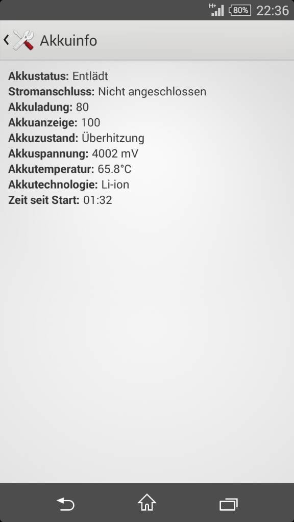

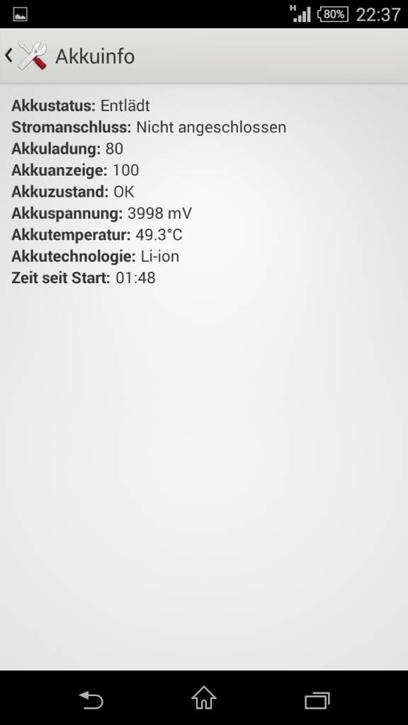

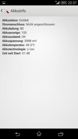

Servus, habe Probleme mit der Akku Temperatur.
Wird laut Anzeige bis zu 65,8' warm, aber davon merkt man am Gehäuse nichts. Das Handy wird dann runtergefahren.
Die Temp. schwankt, mal sind es im normal Betrieb um die 30', dann geht's gleich auf 40' - 50'?!
Hatte das letzte Woche schon mal, dann wars wieder ok, seit gestern spinnt es wieder. Denke der Akku ist def.
Habe jetzt keine auffällige App gefunden. Der Verbrauch ist auch normal.

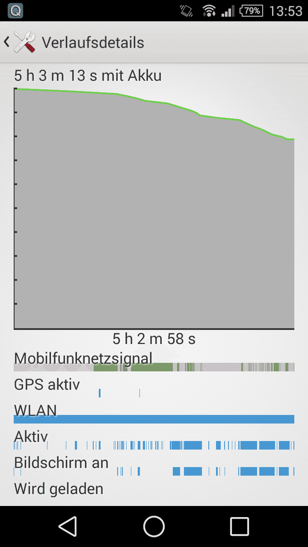

ich weiß, das ist kein Z1 Compact only betreffendes Problem, aber vielleicht weiß ja hier jemand eine Antwort.
Mein Akkuverbrauch sieht folgendermaßen aus, wie im Bild dargestellt.
Was ich mich frage, was sind diese ganzen "Aktiv"-Sachen im Hintergrund? Das Z1C geht ja faktisch nie in den DeepSleep-Modus.
Akkuverbrauch ist bei ein wenig Surfen, dauerhaftes beantworten von WhatApp und ab und zu mal ein Lied bei ca. 50 % von 09.00 - 22.30 Uhr, ab und zu auch mal extrem viel länger oder kürzer.
LG

Also die Frage versteh ich gerade nicht? Eine Reihe tiefer sieht man doch(bis auf ganz kleine Ecken) was die ganze Zeit aktiv ist...!
Geht doch oft, wird nur dauernd aufegweckt.
Geraten: E-Mail Progamm. Wetter Widget, Whatsapp und Quizduel.
Ansonsten selber herausfinden mit einem Wakelockdetector, gsam, bbs oder was man dazu auch imer benutzen will
Wofür man Root benötigt.......
