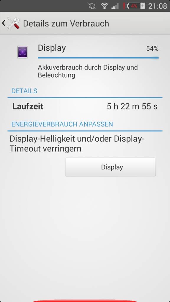

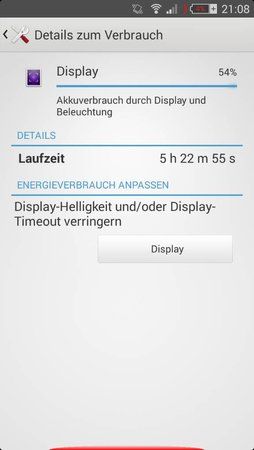

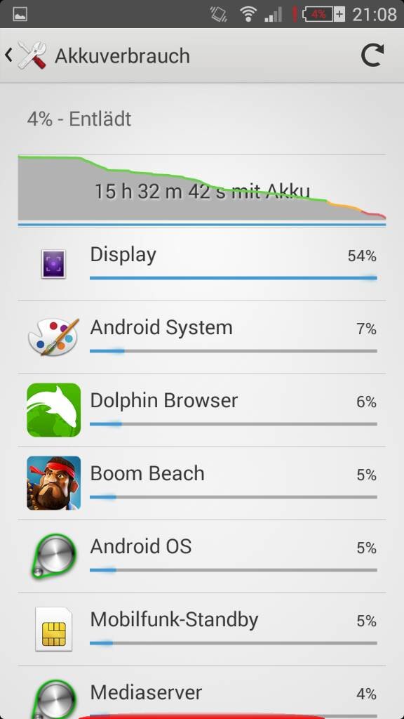

hi
also mein z1c ist jetz genau 1 jahr alt und der accu ist immer noch top .
der accu hält ungefähr 4 bis 5 tage bei normaler nutzung .. also internet nur an wenn ich es brauche und dann wieder aus .. nutze kein facebook oder watsapp .
wlan habe ich zuhause und dann surve ich darüber .. und zocken mal ab und an .. dann aber geht der accu in die knie...
nach einem jahr benutzung immer noch alles io und null probleme mit dem handy .. habe immer noch die kitkat 4.4.4 und am ende die 108 version drauf .. die läuft bei mir am besten und läst sich am einfachsten rooten und deswegen kann mir sony gestohlen bleiben mit der android 5 version ....bootlader ist bei noch zu . hab noch alle drms .. also alles schick ..

Kann ich bestätigen mit den amoklaufenden Play Diensten. Hab mir deswegen die App "MyAndroidTools" zugelegt und deaktiviere da seit einiger Zeit konsequent allen unnötigen Krempel (inklusive Teile der Play Dienste). Hat oft Erfolg, manchmal aber auch nicht, weil Teile der Dienste oft voneinander abhängen und durch Beenden des einen Dienstes Wakelocks von anderen produziert werden.
Was will man mehr :D
