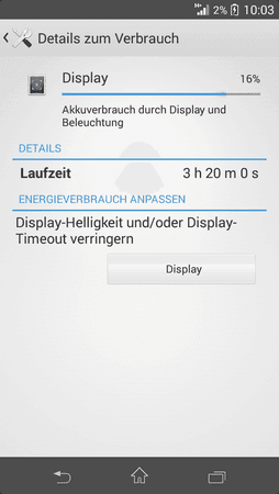

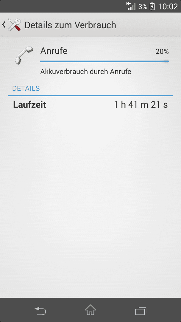

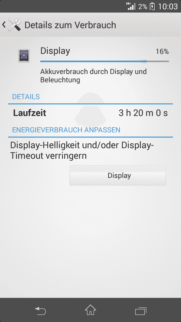

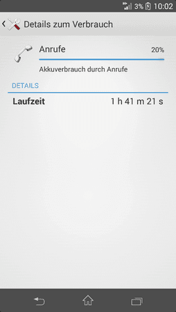

DeepCruncher schrieb:
Das Z1c wurde zum 2. Mal komplett aufgeladen und überwiegend daheim mit WLAN verwendet. Ansonsten:
- automatische Helligkeit mit Regler auf 30% tagsüber und 0% abends
- nur 2G und WLAN
- 45 min Kameranutzung (Testbilder)
- 3h 40 min Walkman per mitgelieferten Headset
- 40 min Download im Hintergrund über WLAN (Asphalt 8)
- surfen, G+, Whatsapp, zocken (etwa 30 min: Simpsons, Asphalt 8, Beach Buggy Blitz)
Stamina-Modus war nicht aktiviert, nur das Senden von Hintergrunddaten in Intervallen
Nun folgen Bilder von der 3. Akkuladung.
Diesmal
- 3G bevorzugt (schwankender Empfang [1-3 Striche] wegen Stahlbetonwände mit 1&1/Vodafone) und etwas WLAN
- 10 min Kameranutzung
- 1 h 50 min telefoniert (davon 10 min über WLAN per Fritz! Fon App)
- 30 min Download im Hintergrund über WLAN
- surfen, G+, Whatsapp, 10 min Simpsons
Bei mir trifft das Problem mit Fast Dormancy auch auf. Wie man sieht, wirkt sich das Problem stark auf die max. Laufzeit aus --> siehe meinen Vergleich vor 2 Tagen
