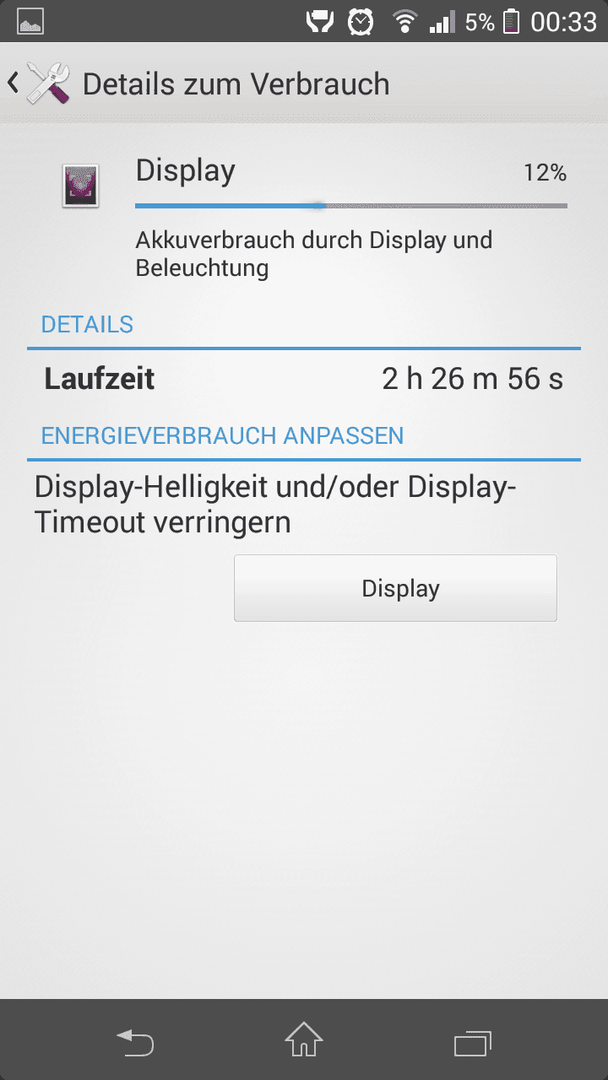

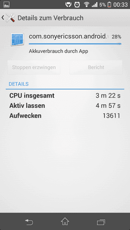

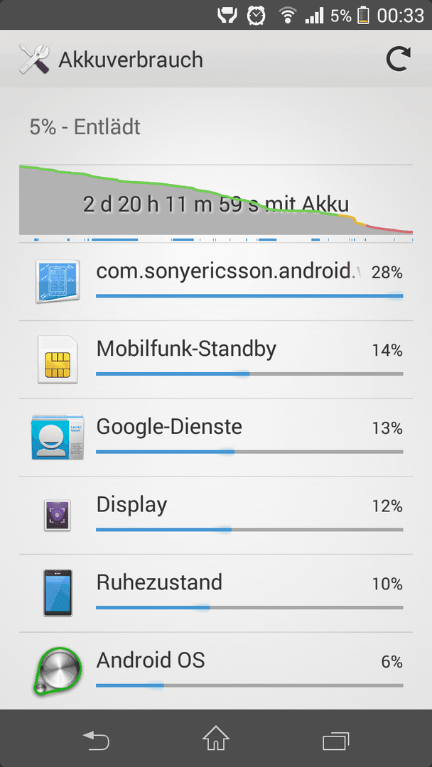

So sieht es bei mir aus.
Bei 90 Prozent erste Ladung.
Mal eine ganz dumme Frage....
Wie erklären sich denn im letzten Screenshot die Differenzen zwischen dem Balken "Aktiv" und "Bildschirm an" ?
Ich habe das Compact (noch?) nicht, aber meine jetzigen Geräte sind auch immer aktiv, wenn der Bildschirm an ist - zumindest wird es mir immer so angezeigt.
Ganz im Gegenteil ist es im Zweifel sogar eher mal aktiv, auch wenn der Screen aus ist - macht ja auch Sinn.
Danke & LG,
Yoko
