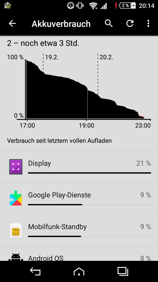

Kurz eine Info zur Akku-Ausdauer - dürfte wieder auf dem Niveau wie bei Kauf sein. Samstag gg. 15h voll und jetzt am Sonntagabend noch 57%. Aussagekräftiger werden die Wochentage sein, da war zu Schluß gegen 19h Feierabend (beginnend um 6h). Bisher kam ich mit einer Akkuladung und meinem Nutzungsverhalten etwa auf 1,5 Tage. Schauen wir mal ... ;)

Zwei Tage und ein paar Stunden - das geht in Ordnung!
