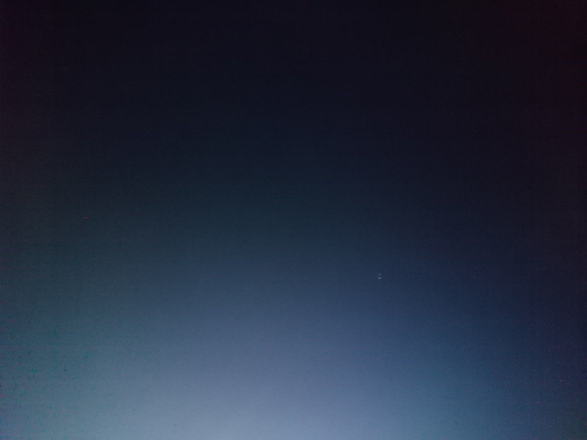

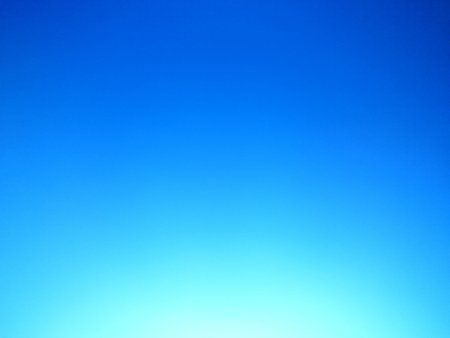

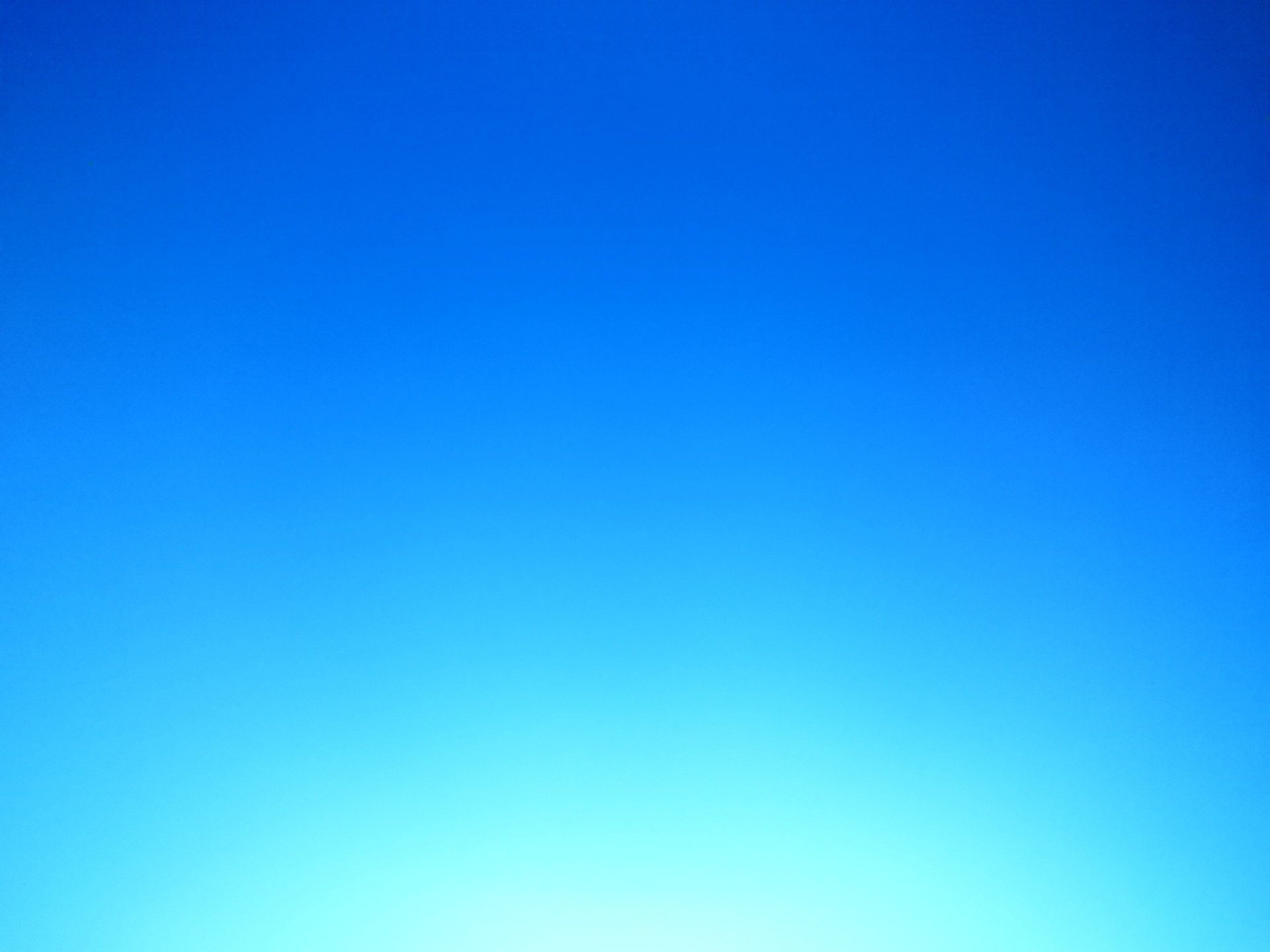

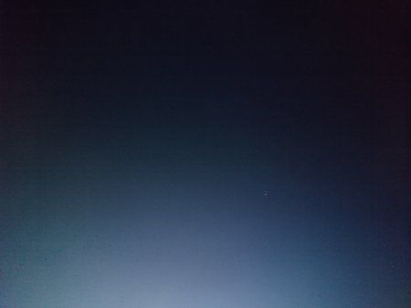

Argonlegends schrieb:

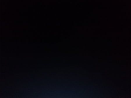

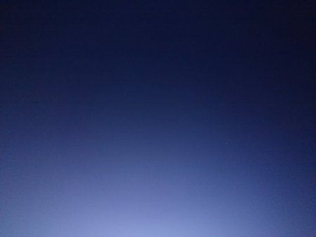

Also ich weis ja nicht ,was dein z1 c macht aber bei mir sieht das nicht so aus.... Ich hatte das bis jetzt auf einem bild vom Nachthimmel.
Hier nochmal paar Beispiele vom Nachthimmel
1. Bild: Automatik Modus mit automatischem Blitz
2. Bild: Automatik Modus mit Taschenlampe
3. Bild: Manueller Modus mit auto Blitz
4. Bild: Manueller Modus mit Taschenlampe

Soldat0815 schrieb:
Setz dich mit sony/w-support in Verbindung und zeig dises Bild oder am besten noch mehr damit sie sehen das ist nicht nur ein Einzelfall bei dir sondern die Regel.
thalooka schrieb:
Du musst dich nicht mit Sony in verbindung setzen, jeder der diesen Fehler hat einfach mit Fehlerbeschreibung zu w-support dort ist der Fehler bekannt und wird auch behoben (hatte den Bug auch und hab mein Handy mit neuer Rückseite zurück OHNE Bug) sowie die dreiste Behauptung von Sony zu wiederholen, diese Bilder entstehen durch Schmutz oder Fett an der Linse oder falscher Bedieung ist einfach unter allem was sich Niveau nennt. Der Bug wurde nicht nur von mehreren Personen (denke kaum das der IQ so vieler Personen so niedrig ist, dass diese die Linse nicht reinigen können oder die Kamera richtig Bedienen) festgestellt sondern auch von Sony selbst eingeräumt worden.
