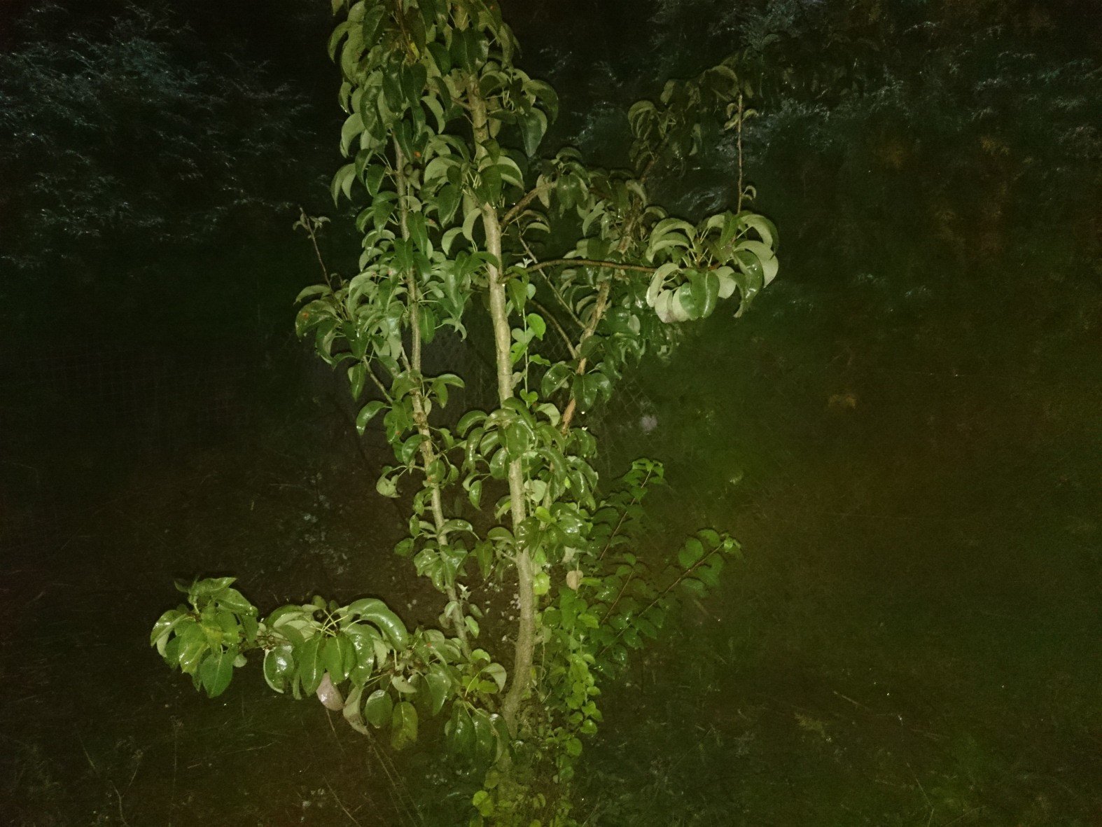

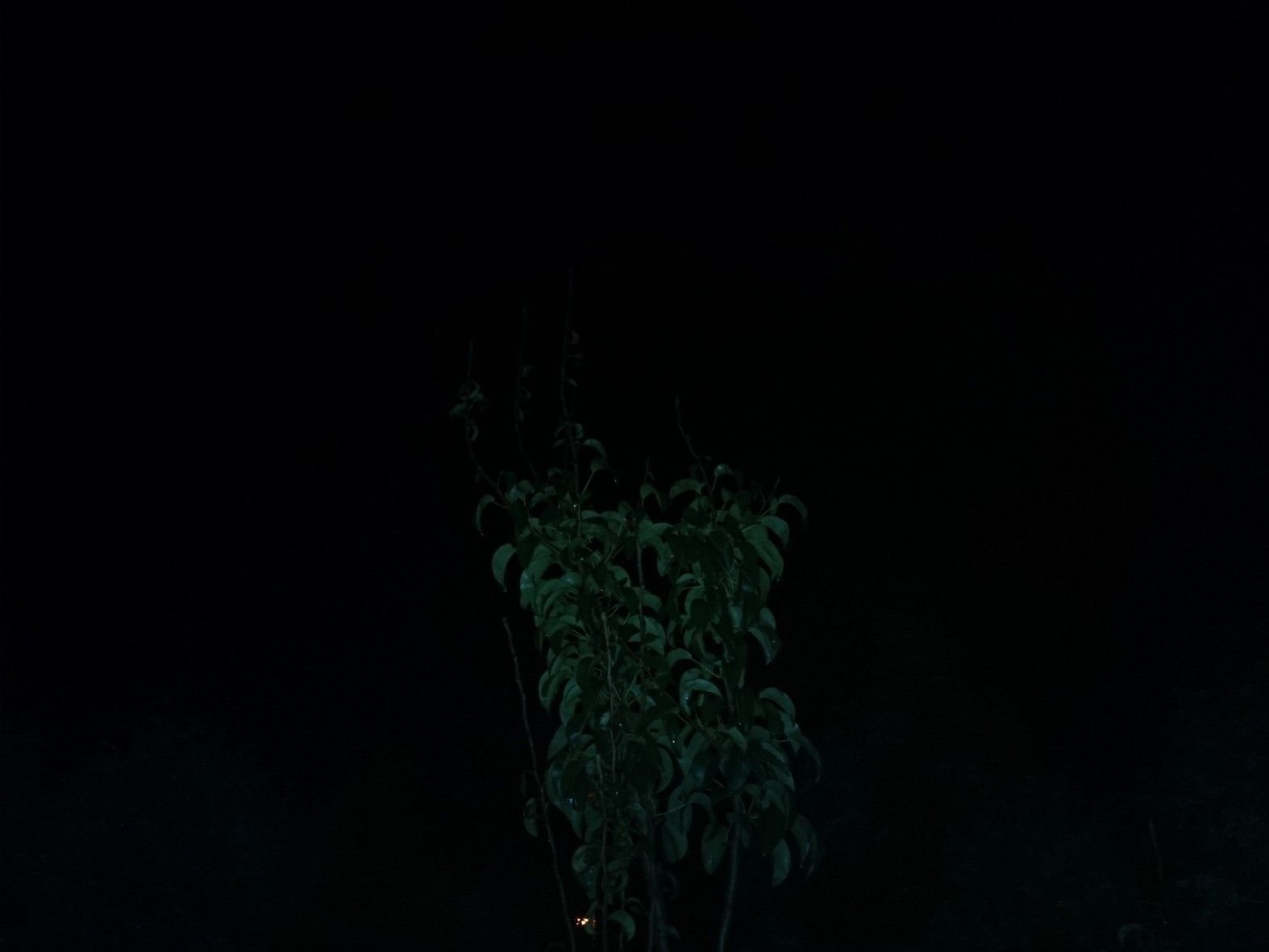

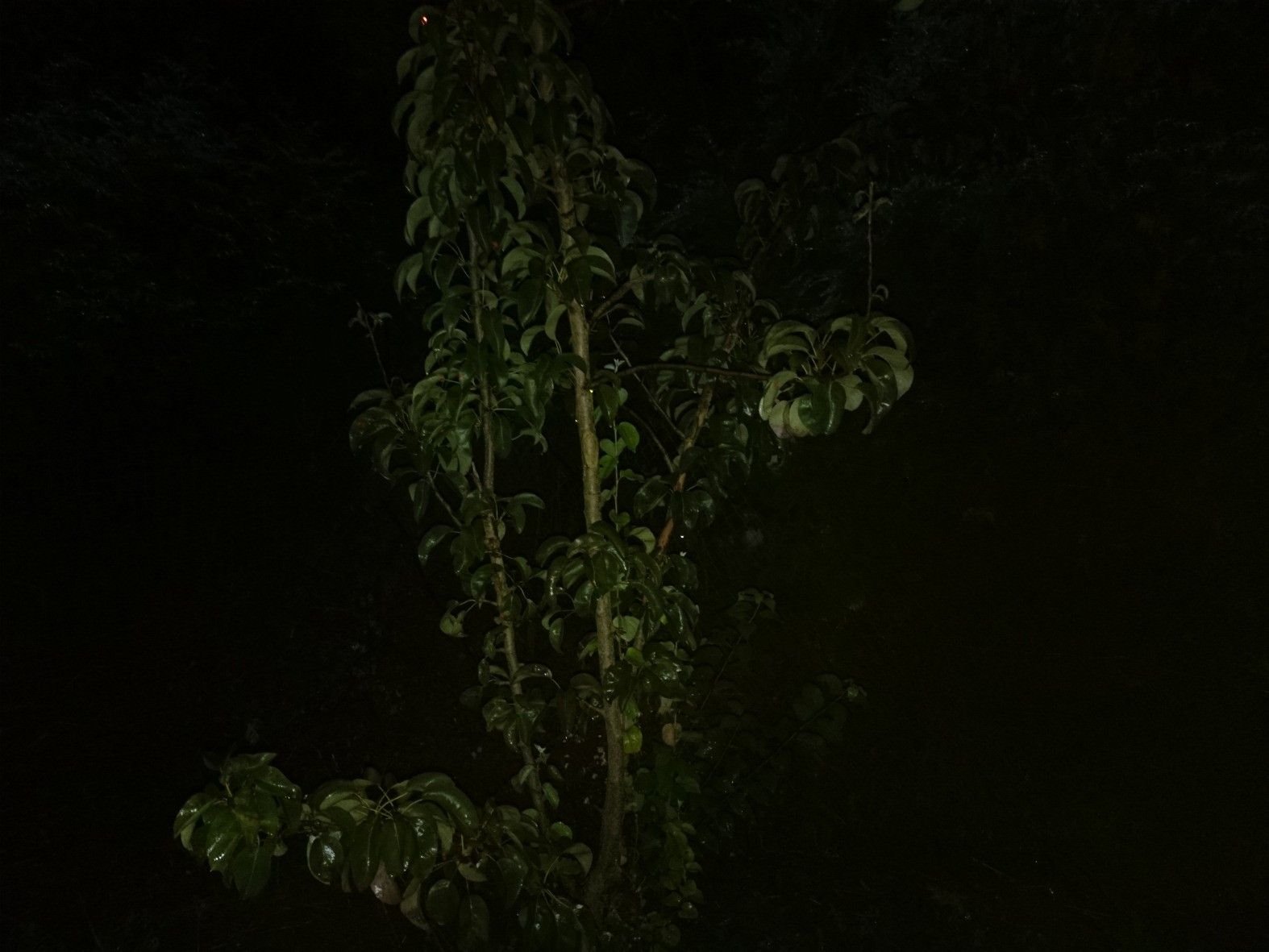

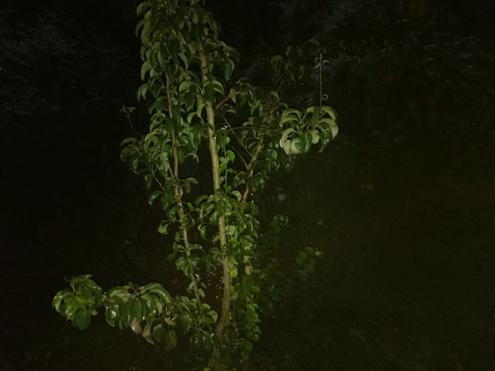

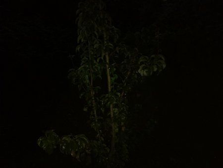

Hier noch ein paar Bilder, die das Fotografieren mit unterschiedlichen ISO Einstellungen bei meiner LIME Version mit "Blitz-Bug" zeigen, Motiv ist auf 4 Bildern das Gleiche, ein Bäumchen im Garten, nur jeweils mit ISO 100, 200, 400 und 800 (wohl Standardeinstellung) aufgenommen.
Wie man sieht ist bei ISO 100 und 200 keine Blitz-Bug Corona und ab ISO 400 kommt die ins Bild, das Bild wird heller, die Elektronik lässt mehr Licht rein und das pushed die "Corona".

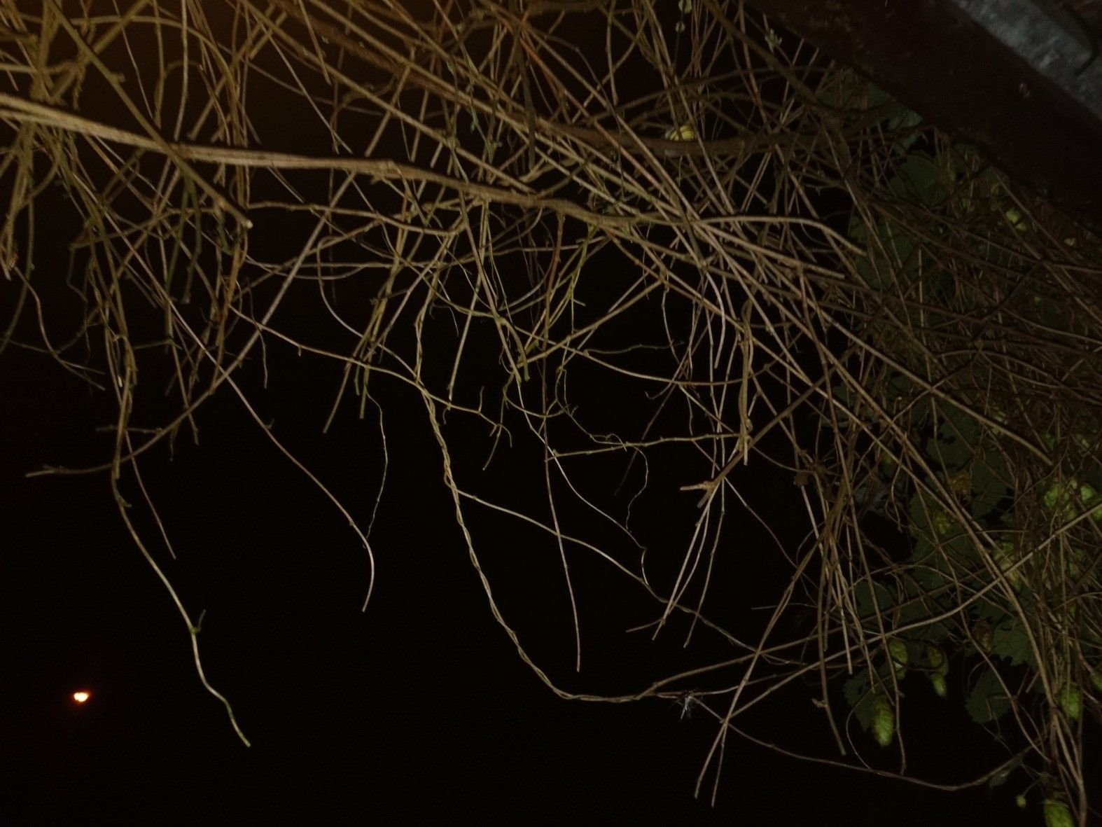

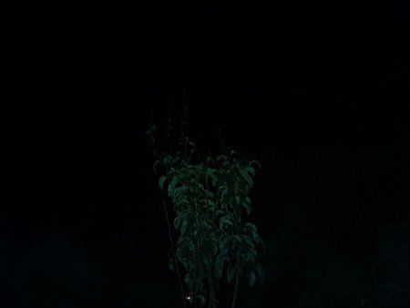

und noch zwei Bilder "gen Nachthimmel fotografiert" - mit Blitz
einmal Baumkrone gen Nachthimmel und einmal Rankbewuchs von Gartenlaube gen Nachthimmel
wenn der Focus sauber ist werden die Bilder echt top, trotz "Blitz-Bug"
