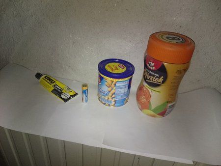

Anbei Bilder:
1. Nachthimmel mit Blitz... erschreckend, oder? :D Von dieser Z1c generierten "Corona" können sich Astronomen ne Scheibe abschneiden! :D
2. Scheiss Motiv :))) aber fotografiert im stockdunklen Raum auf kurze Distanz - Kein Vergleich zum Nachthimmel! Das KANN kein Produktionsfehler sein... da regelt einfach die Elektronik irgendwas total falsch, wird nicht richtig fokussiert, kommt MIST raus! :D Aber sehr scharf und klar, davon konnte das HTC Sensation nur träumen! ;)
