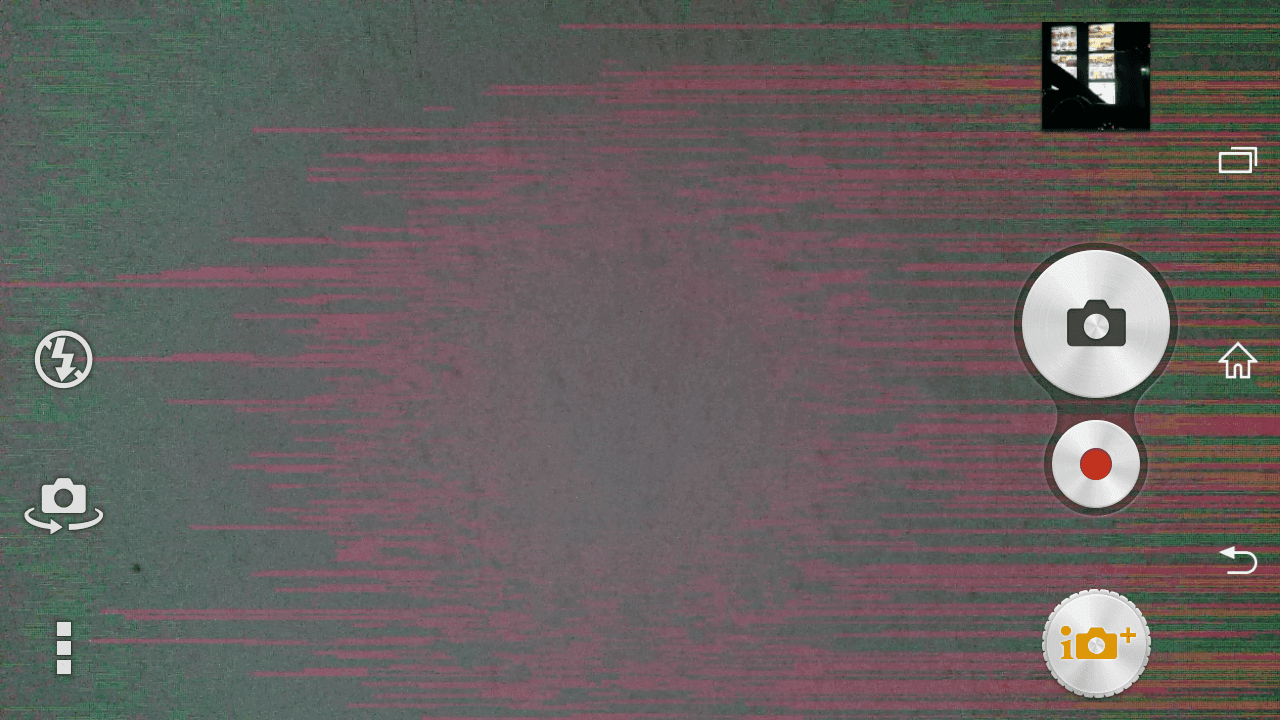

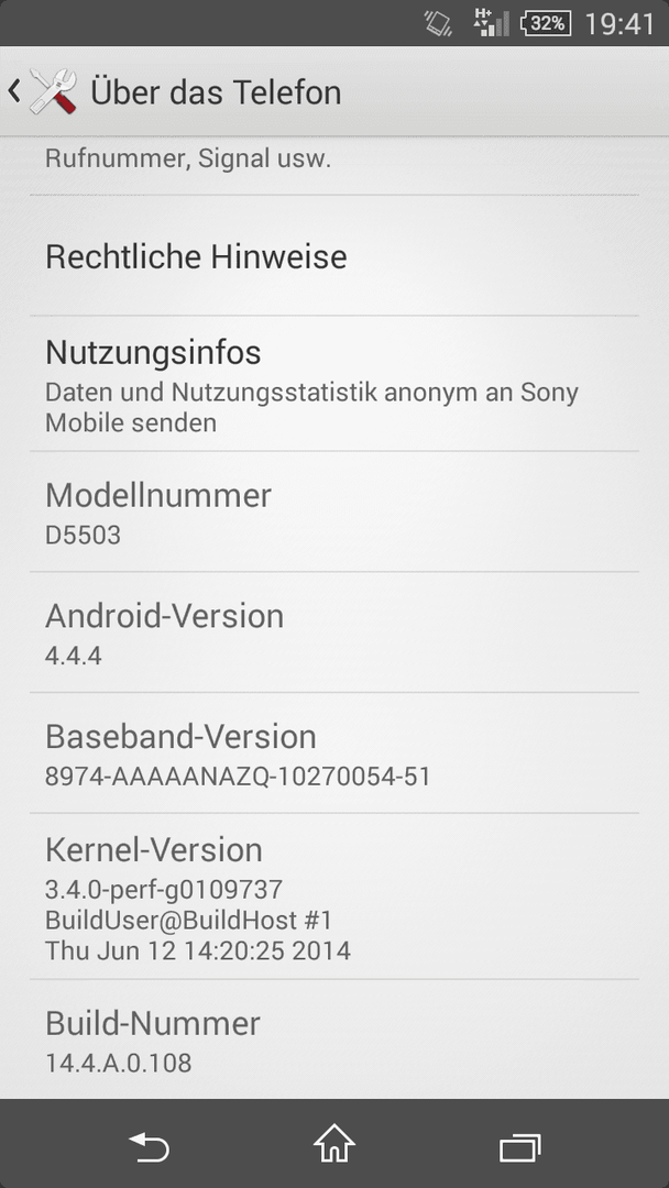

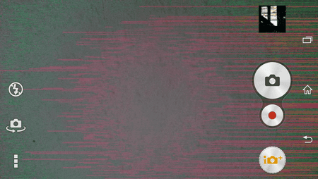

Moin Moin Gemeinde!
Ich brauch nicht viel sagen ausser das ihr im Bild seht wo mein Problem liegt(rote und grüne streifen)! Es tritt bei allen Aktionen der Cam auf und man sieht sie auch auf aufgezeichneten Videos auf sowie beim Timeshift Burst auf normalen Fotos ist nix zu sehen! Und das auch bei perfekten Lichtverhältnissen!! Also immer!
Mfg und danke

Hättest schon noch sagen können seit wann, von einem Moment auf den anderen, nix vorher installiert, direkt nach einem Update....? Ich würde die Firmware neu aufsetzen mit Fullwipe, sieht aber eher wie ein Hardwaredefekt der Kamera aus.
Hab das Ding gestern neu gekauft...wie gesagt auf normalen Fotos ist der Fehler nicht zu sehen!
Nenene keine fremden Cam apps
Alles original....
Also der Fehler ist bei geschossenen Bilder nicht zu sehen! Nur in selbst aufgenommenen Videos und bei dem Burst
Oder erstmal Daten & Cache der Kamera App löschen, vielleicht hat sich da was verschluckt.
