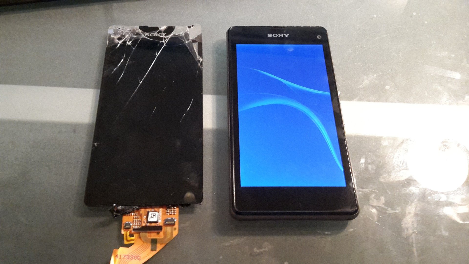

Ich dachte ja eigentlich, dass diese "spontanen" Displayrisse großer Humbug sind. Jetzt ist es mir aber auch passiert :blink:
Gestern abend hatte ich plötzlich ohne mein Zutun einen Riss oben rechts. Seitdem reagiert auch mein Display im oberen Drittel (soweit geht der Riss) nicht mehr. Ich bin mir leider nicht sicher, ob es "nur" das Glas ist, das da drauf ist, ober ob es das Display selbst ist.
Dass halt der Touchscreen in dem Bereich überhaupt nicht mehr funktioniert, macht mir Angst.
Was kostet denn so eine Reparatur ungefähr? :confused:

@streeterla: 140 € bei einem Anbieter im Internet. Die Display-Einheit gibts für 70 € bei Ebay und bei Youtube sieht man, dass der Austausch relativ simpel ist. Ich werde es sicher selbst erstmal versuchen.

Ich wollte mich gar nicht erst auf Diskussionen mit Sony einlassen - was ja auch länger gedauert hätte. Gerät hin und herschicken usw. Daher wollte einfach fix selbst den Display tauschen. (Bzgl. des "fix" kam mir der Poststreik dazwischen. :D )
Naja, heute ist der Ersatzdisplay und der Kleber angekommen. Den defekten habe ich schon vor einigen Tagen entfernt. Der Einbau vom neuen Display ging in weniger als 5 Minuten vonstatten. Alles in Allem ein Arbeitsaufwand von vielleicht 15 Minuten. Hat alles prima geklappt. :)
