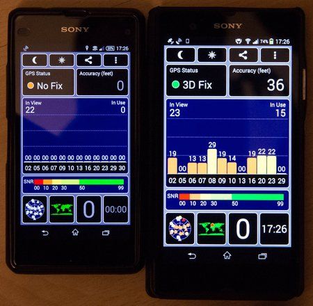

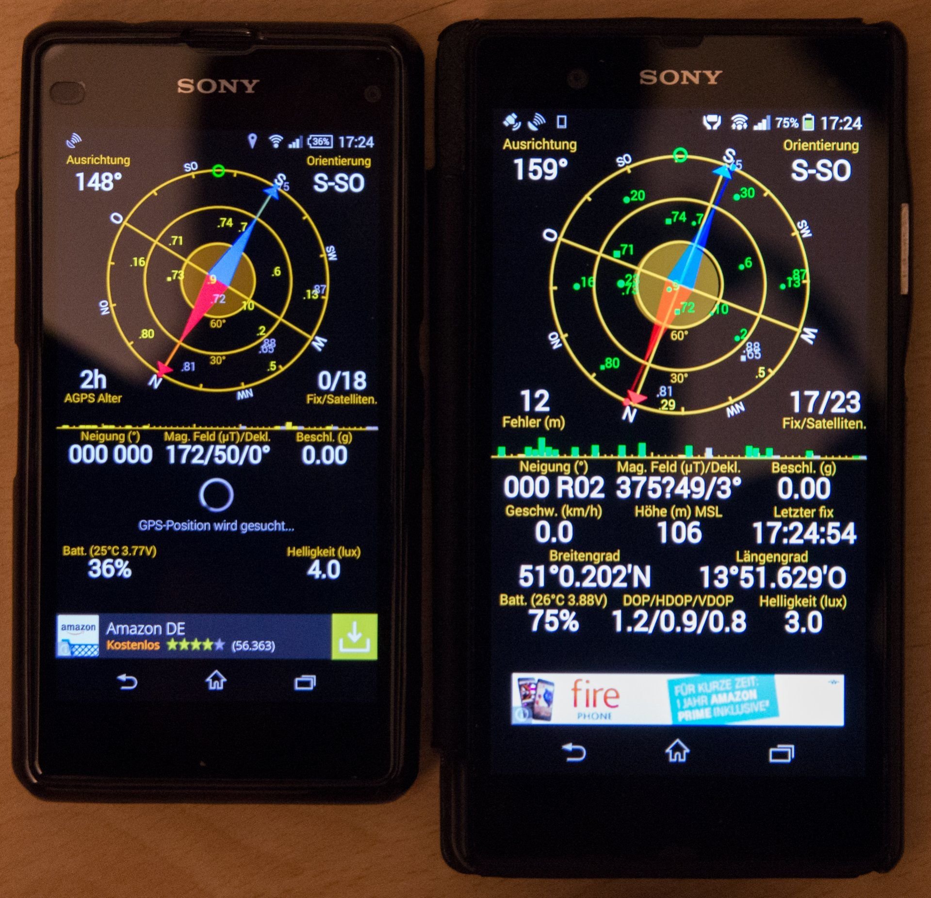

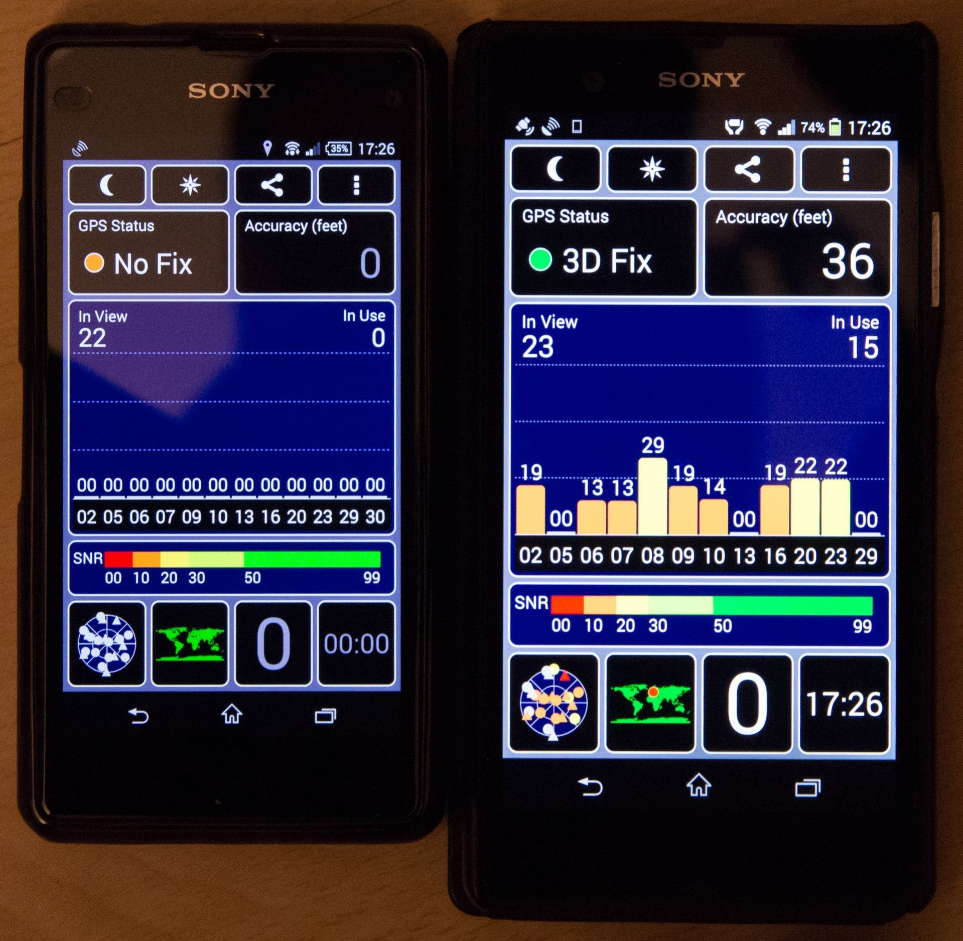

Nun bin ich seit ein paar Tagen am Verzweifeln bzgl. des GPS-Empfanges. Meist ist er nun viel schlechter (oder = 0) als bspw. der des Xperia Z, welches es ebenfalls in unserem Haushalt gibt. Mit dem Z habe ich bspw. nahezu an jeder Stelle in unserer Wohnung einen ordentlichen GPS-Empfang. Das Z1c verbindet sich im Vergleich dazu an gleichen Stellen mit keinem einzigen Satelliten (siehe zwei Anhänge). Das trifft eben auch in der Praxis an weniger guten Stellen zu. Ich habe alles Mögliche versucht (Standorteinstellungen durchprobiert, fasterfix...), um bei der jetzigen Konstellation meines Systems den Fehler zu finden - erfolglos. Komischer Weise ist das situativ manchmal anders, da geht es auch in der Wohnung. recht gut und schnell.
