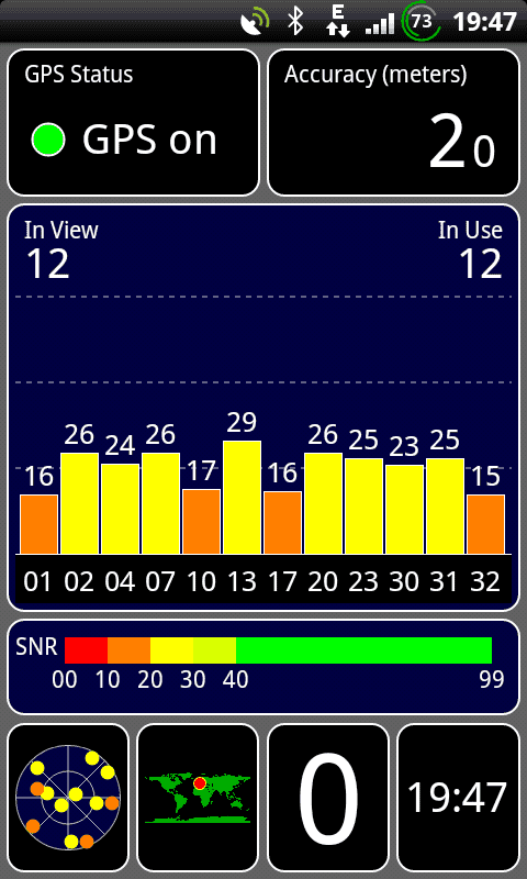

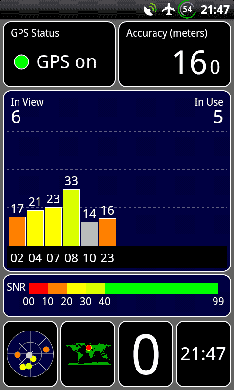

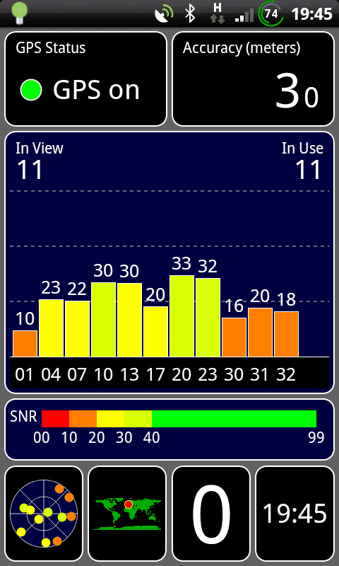

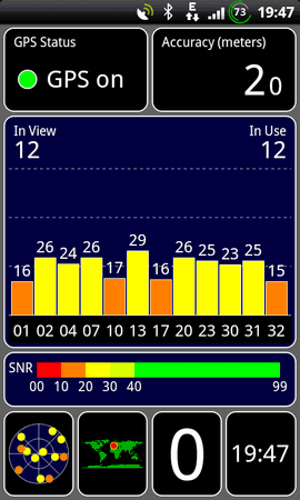

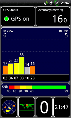

Ich vorhin das ganze noch mal ausprobiert (o2-Netz) und da hat es funktioniert, wie es sollte (erstes Bild HSPA, zweites Bild GSM):

Einfach. Zum. Kotzen.
Ich werde mich morgen mal in den O2 Shop aufmachen, und ne Runde Terror schieben :D Naja, werde mal freundlich nachfragen, wie sich die Leute das erklären, und meine Kündigung einreichen - wollte sowieso wechseln, bin aber noch 1 Jahr gebunden -.-
Schnello schrieb:
Mir ist die Funktion der a GPS Daten bekannt. Aber warum bekomme ich dann keinen fix ohne Internet?
Das kann eigentlich nur der Fall sein, wenn Du längere Zeit keinen GPS-Fix hattest. Ich habe es gerade mal im Haus mit eingeschaltetem Flugzeugmodus (wo ja absolut keine Netzverbindung gibt) getestet und immerhin 5 von 6 Satelliten in Benutzung:
