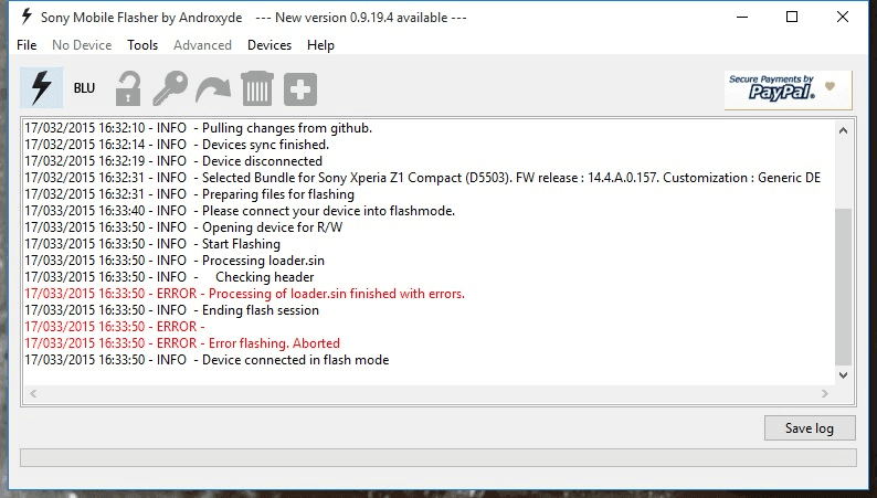

D5503_14.4.A.0.157_Generic DE.ftf mit Flashtool geflasht.
Da klappt etwas nicht...
Danke für den Hinweis wegen Sony...
Nach dem dritten Mal konnte ich dann flashen. Warum es vorher nicht ging? Keine Ahnung.
