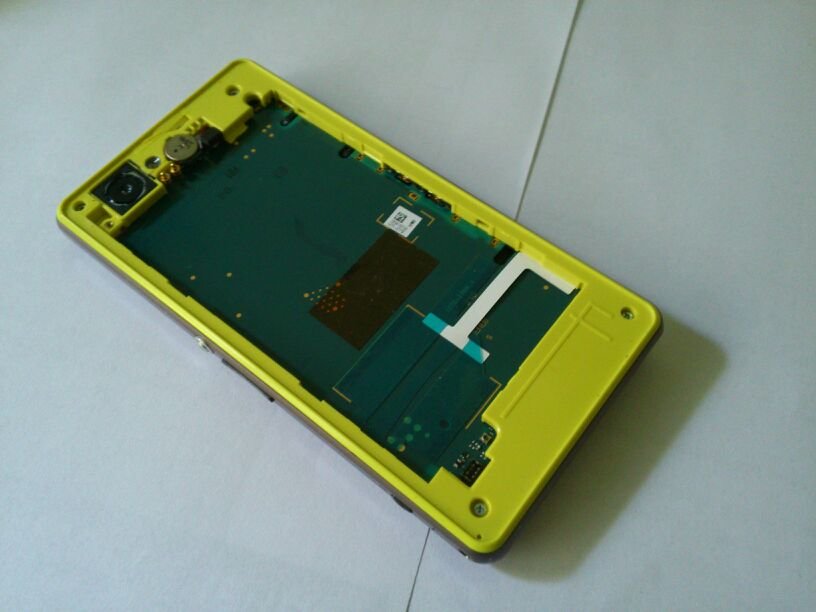

Brauche ich auch so einen Mittelgehäuserahmen, wie stef9000 ihn gekauft hat oder kann ich da meinen behalten? Was ist überhaupt ein Mittelgehäuse-Rahmen?
Kaufen musst du keinen
Eine Dichtung würde ich empfehlen wenn du auf Nummer sicher gehen möchtest
Hier mal ein Bild vom Rahmen im eingebauten Zustand
gesendet von meinem Xperia Pro
