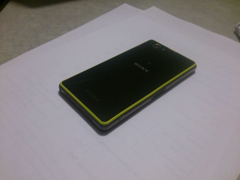

Klebt das Adhesive das dran ist noch stark genug nachdem ich es abgefönt habe, oder geht da kein Weg dran vorbei es auszuwechseln?
Hey geil, sieht voll custom aus :D
