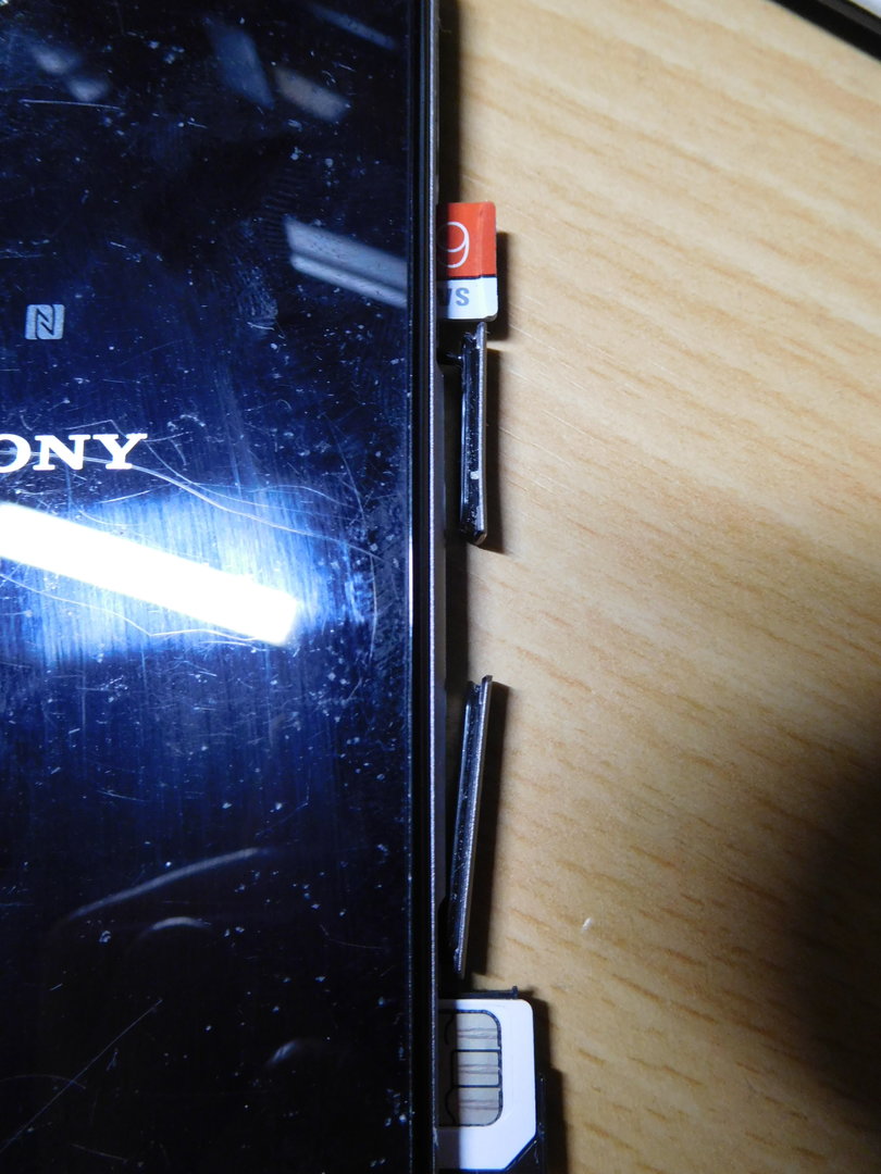

Der SIm drucke ich mit gold kontakte nach unten rein, warend das Z1C mit bildschirm nach oben. Was komisch ist den der SD ist andersrum...
Oh mann, das klingt ja nach einem echten Hardwaredefekt.
Muss so sein, nochmal ein Foto zur Sicherheit.

@scheibengardine Danke fur das foto. Genau so ist es.
