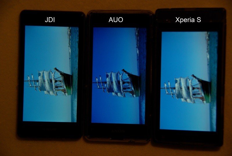

die folie ist ja matt, also kann das täuschen.. sind auch beide auf der selben helligkeit?
Beide waren auf 100% Helligkeit eingestellt, ohne Lichtsensor.
Den Farbfehler sehe ich auch durch die matte Folie schon deutlich, schau dir mal die Segel an: links (JDI) sind sie mehr oder weniger weiß mit beigen Schatten, rechts sind sie eher grau mit bläulichen Schatten.

sooo, Tante Edit hat auch nochmal ein Vergleichsbild ohne die Transportfolie gemacht. AUO ist mir zu blau und zu dunkel in der Darstellung. Alle drei auf volle Helligkeit ohne Bravia/X-Reality. Dass das S unscharf ist, liegt an der Aufnahmesituation, in Wirklichkeit ist das Bild auch da gestochen scharf.
Was die Kameras angeht, kann ich auch bei genauerer Betrachtung keinen Unterschied erkennen - und Blitzbilder in den Nachthimmel sehen auf beiden gleich sch..... aus.

Um die Geschichte noch zu vervollständigen: Das Handy mit dem AUO-Panel geht morgen zurück an Sony. Ein kleiner Hinweis für alle, die mit ähnlichen Gedanken spielen und das Headset für 1€ mit bestellt hatten: Sony nimmt nur das komplette Paket zurück, Handy retour und Kopfhörer behalten ist nicht.
