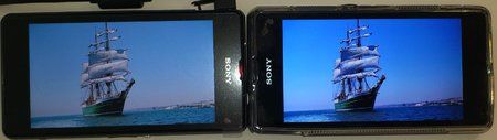

Und wie es der Zufall so will hat gerade der freundliche DHL-Mann ein zweites X1c gebracht, diesmal mit dem JDI Panel.
So sehen beide Panels im direkten Vergleich aus:
links JDI noch mit der Transportfolie, rechts AUO ohne Folie
Helligkeit 100%
Für mich bestätigt sich hier der Farbstich, da wird wohl das AUO die Rückreise antreten müssen. (Ich habe nicht wirklich Lust, jetzt im Weißangleich des Displays so lange rumzufummeln, bis die Wiedergabe so ungefähr stimmt)
Beide Handys stammen übrigens aus der gleichen Produktionswoche 14W03.

die folie ist ja matt, also kann das täuschen.. sind auch beide auf der selben helligkeit?
