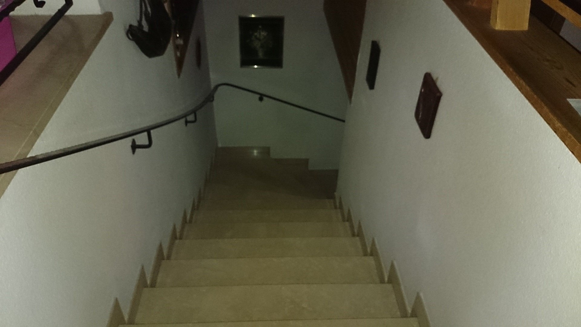

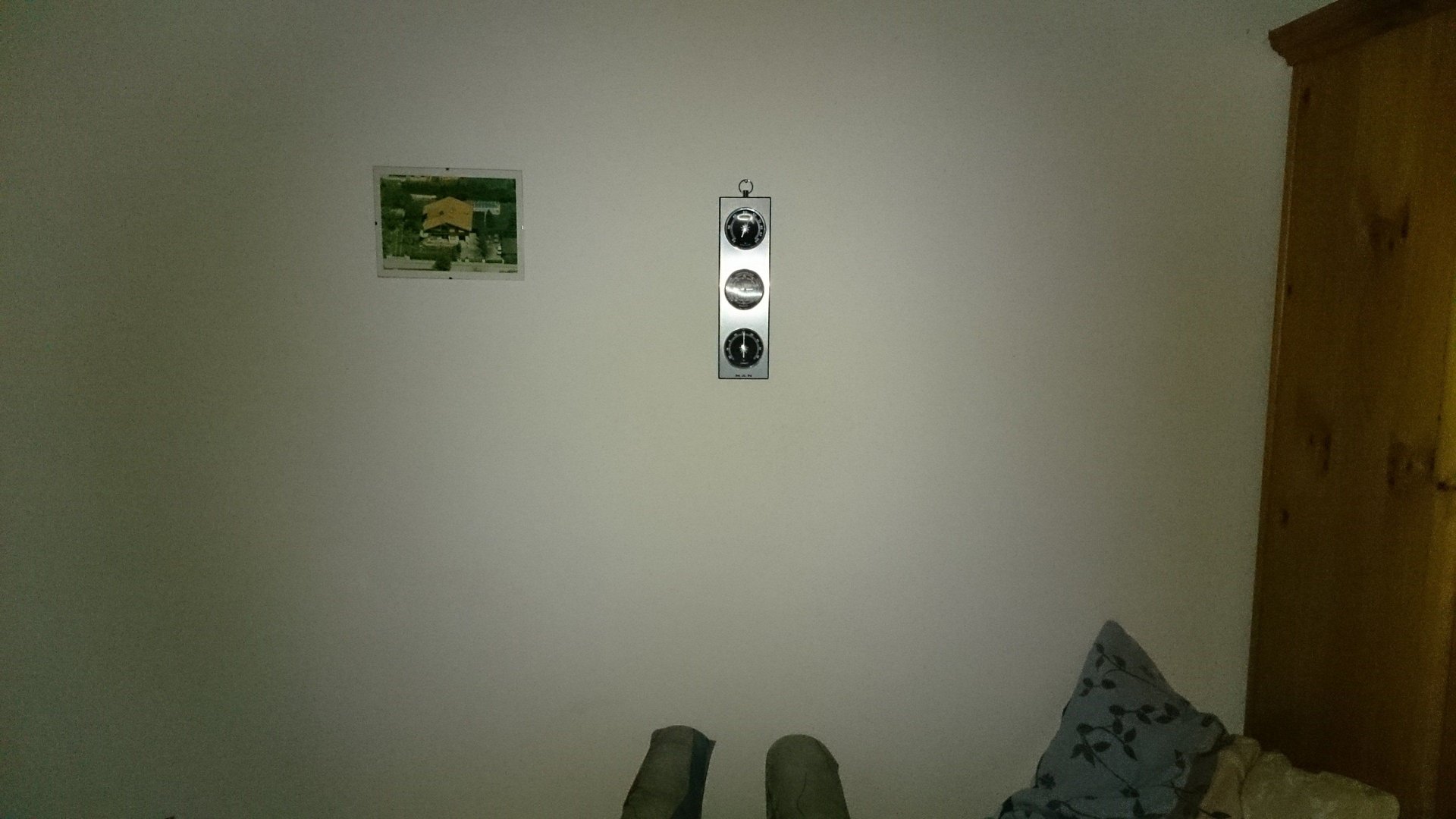

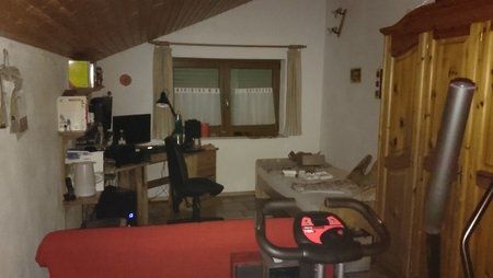

Mein Z1 Compact in lime ist heute nun auch gekommen. Habe sofort die Kamera ausprobiert und die Fotos sind meiner Meinung nach nicht so schlecht wie einige der hier geposteten. Ich hab auch mal das Zimmer und die Treppe in völliger Dunkelheit mit dem LED-Blitz fotografiert und fand die Ausleuchtung ganz okay. Allerdings habe ich die Bilder noch nicht auf dem großen Monitor angeschaut. :D
Edit: Hier die Bilder.
