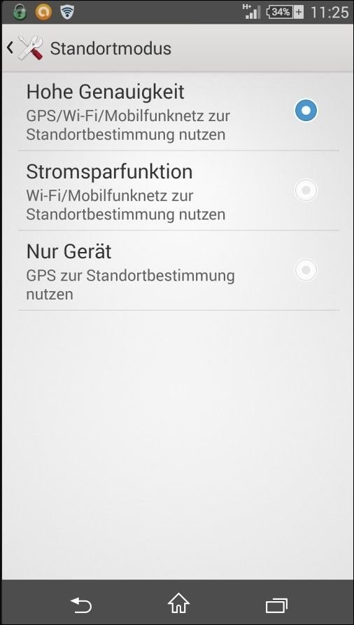

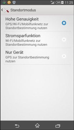

@ExIpone:
Hier sind die Screenshots, wie in der PN beschrieben.
Habe gerade nochmal getetet - kannst es ja auch nochmal nachvollziehen:
-Einstellungen ... Apps ... Alle ... Maps ... Daten löschen
- Maps starten
--> Meldung 1: Akzeptieren und weiter
--> Meldung 2: Google Maps Erfahrungen verbessern blablabla: akzeptieren
-Standort wurde dann sofort in Maps angezeigt.
-Auch GPS Status und Locus haben funktioniert.
- Habe dann in Maps - Einstellungen - Google Standorteinstellungen den Standortverlauf wieder deaktiviert.
- Es klappt noch immer alles.
