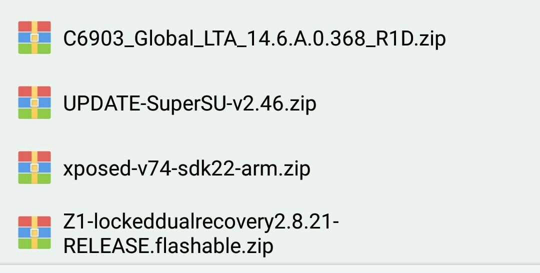

Das sind meine Dateien
Hast du Xposed Framework direkt in die flashable mit eingebunden?
Nein. Die ist separat auf der sdcard1.
Hab sie auch noch nicht geflasht
Erstmal ein grundsystem sauber einrichten und dann sichern. Dann folgen Experimente ;-)
