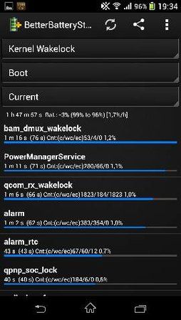

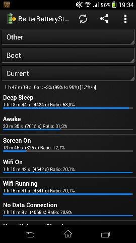

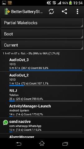

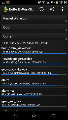

Gesendet von meinem C6903 mit der Android-Hilfe.de App
Warum du hast doch vollen DeppSleep?
Und hast nur 3 Prozent Verlust gehabt.
Also meinst Du es.ist alles ok?
Also ich sehe da nix was ungewöhnlich wäre.
