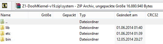

@henry2010: Wenn du dir die Zip von V19 anschaust, werden ein paar Module nach /system kopiert für die V19.
Wenn du auf V18 zurück gehst brauchst du diese wieder von deiner Rom. Könntest diese also vom entsprechenden Rom (zip-Datei) mit Root Explorer o.Ä. wieder reinkopieren, Rechte setzen und gut isses. :)

Nicht ganz richtig, beim v19 werden noch andere Dateien im Systemordner ersetzt. Das muss erst mit dem "Advance Stock Kernel with Recovery v04 CWM" rückgängig gemacht werden.
Downloads 1. Beitrag
Danach nimm die v18.
