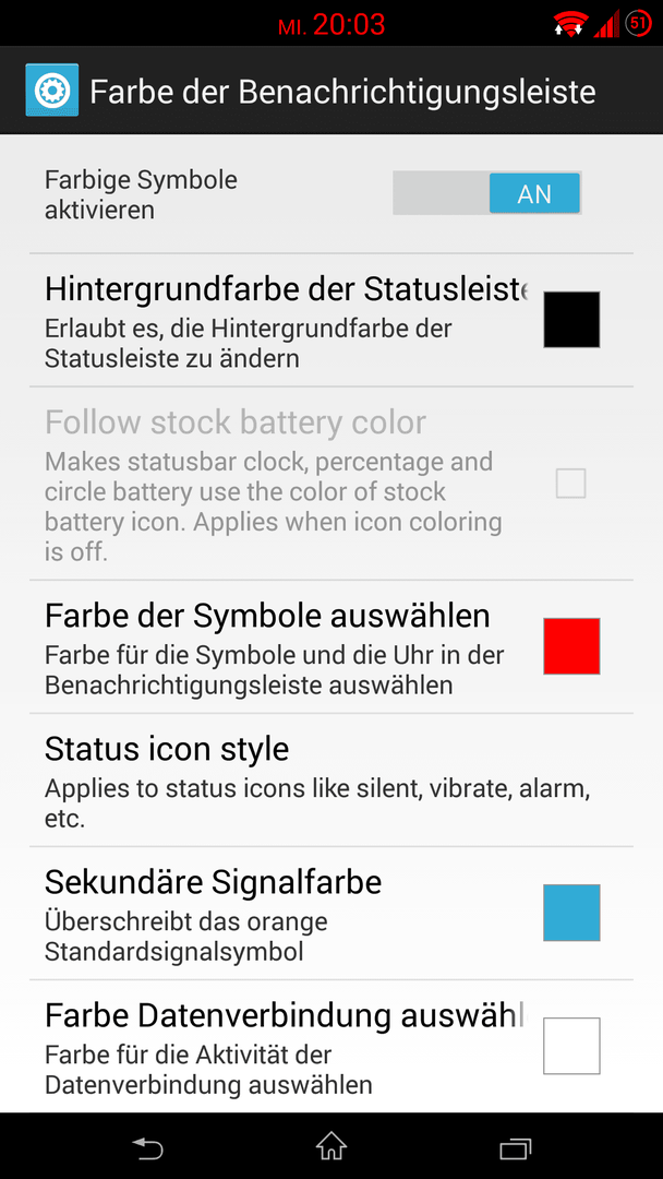

Hatte eben zu Testzwecken die iHackers 2.1 probiert... und da geht das. Kann die Farbe der Icons wählen, Uhr Position ändern usw. Allerdings ist die Gravitybox da eine eigenständige App (Verson 2.8.4)... Wollte da nur mal drauf hinweisen... :)
Warren Piece schrieb:
Für wünsche und/oder anmerkungen bin ich auch gerne offen. Wenns dann nicht so bekloppt ist :D

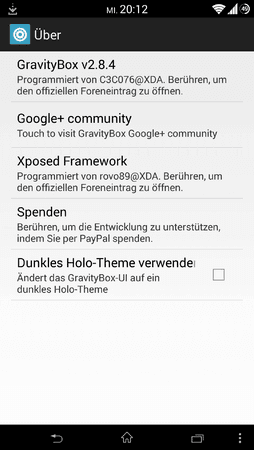

Mein Wunsch :D könnte man diese Version der GravityBox in die Rom einbauen?

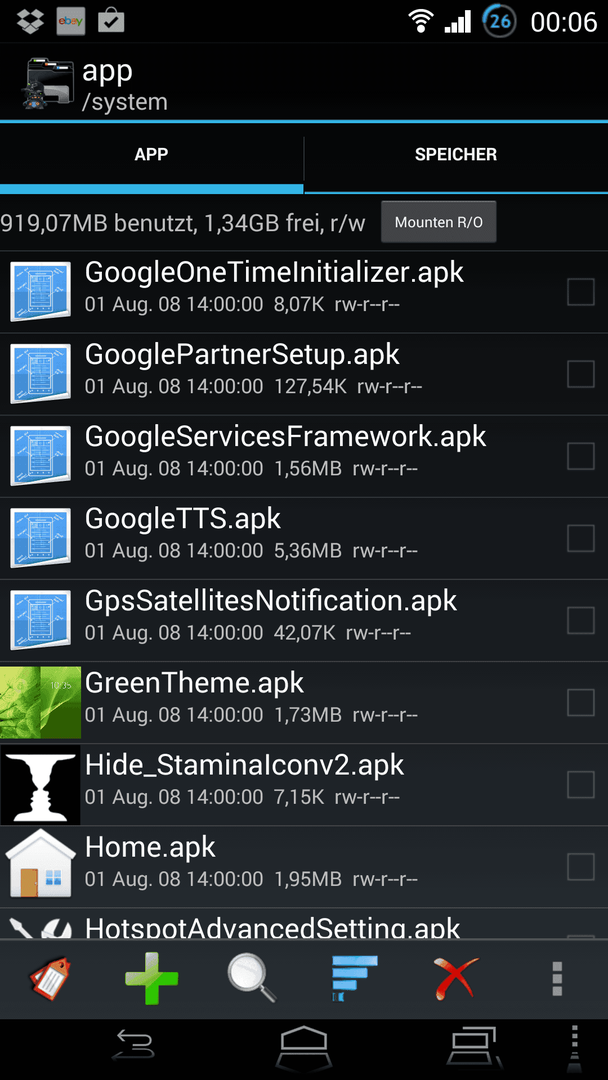

geh in settings/app
lösche daten von Gravitybox
Dann löschst du gravitybox mit hilfe CriskeloExplorer (unter system/app)
verschiebe die neue gravitybox dann in das verzeichnis system/app
nach einem neustart ist die version dann aktiv
Okay... nur habe ich unter system/app keine Datei mit dem Namen Gravitybox.
Siehe Screenshot.

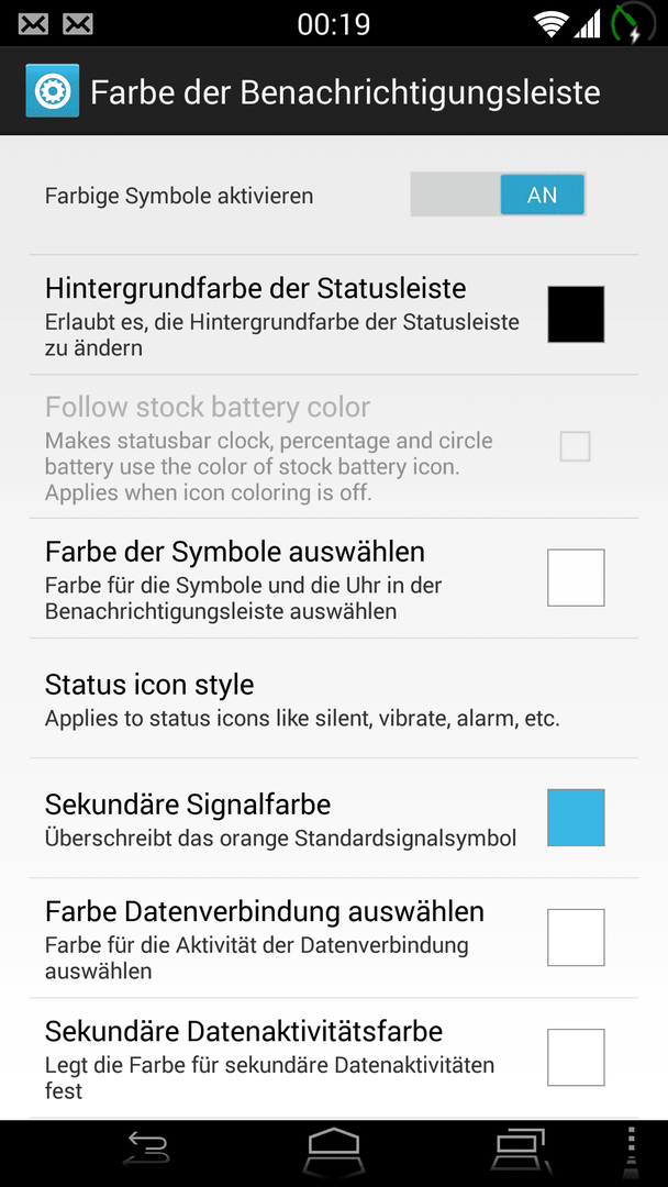

Und läuft!!! :thumbsup:
Also meines Erachtens ist die 2.8.4er Version die Beste. Damit kann ich nun auch die NaviLeiste einstellen UND die Statusleiste verändern.
Ausser die Batterie, die kann hier auch nicht geändert werden. Ich denke, das liegt an der OG BatteryMod, weil auf der anderen Rom hat das geklappt.
