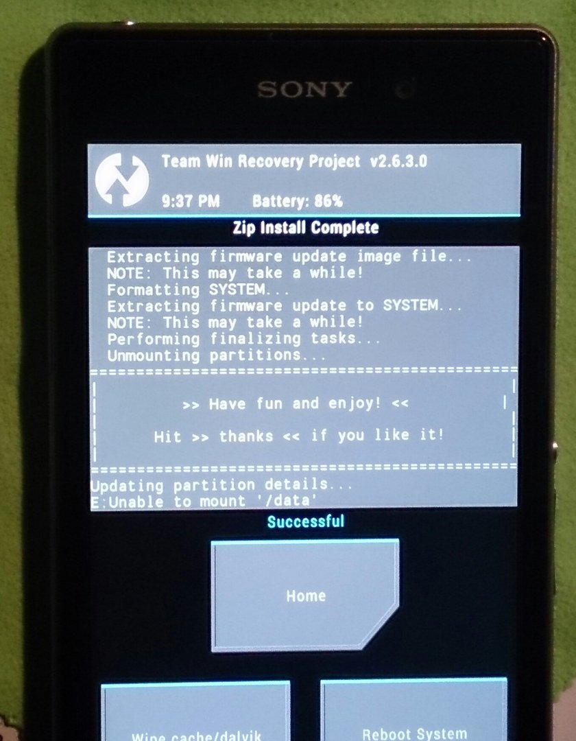

Habe gerade bemerkt, dass der Root auf einmal weg ist
nach Neustart ist er aber immer wieder da
und es hat wieder nicht funktioniert :-(
Das flashen der Zip scheint der Knackpunkt zu sein ,es dauert nur ca 5 Sec .
Und dann bekomme ich das angezeigt .
Das
" E: Unable to mount´/ data "
macht mich stutzig oder ist das richtig so ?

Hallo Mett ,
ja ich habe einen Reboot gemacht ,nach der Installation der Recovery ,jedesmal .
Beim letzten mal habe ich sogar 2x in die Recovery gebootet um auf Nummer Sicher zu gehen.
Hast du ne Erklärung warum das Flashen der Zip immer nur wenige Sekunden dauert .
Hängt das vielleicht mit der Meldung im Screenshot zusammen ,das er E nicht mounten kann ?

Bei dir ist das Problem, dass die Recovery nicht die Bereiche mounted.
Hast du die oben genannten Sachen versucht?
Format data ist zuverlässiger, habe ich die Erfahrung gemacht. Hast du mal versucht per Hand zu mounten?
Lediglich otg und das oberste (afaik system) brauchen nicht gemountet zu sein.
LG meet
