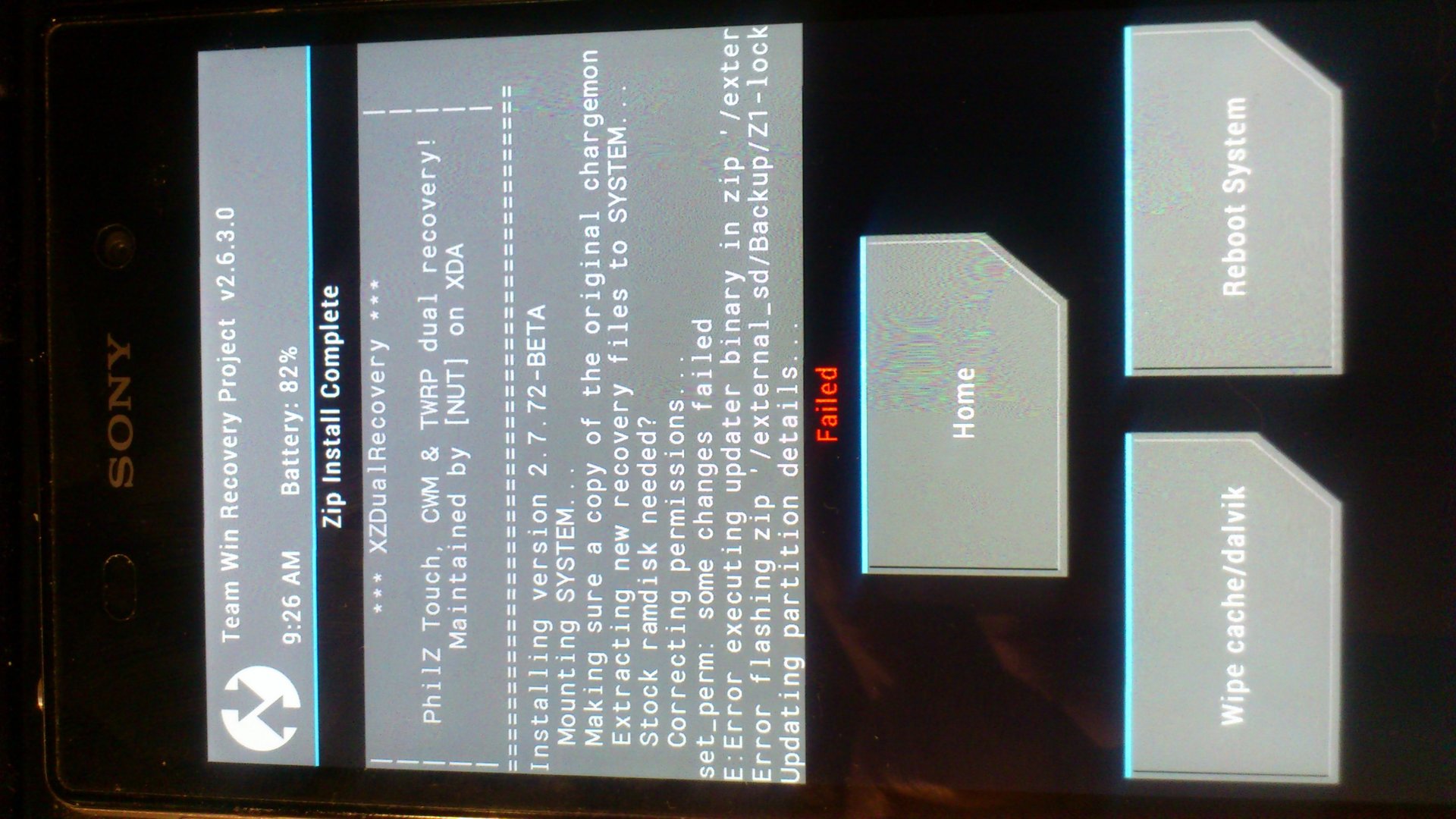

Nun habe ich mich auch mal ran getraut:
bin auf .534 gerootet, habe Z1-lockeddualrecovery2.7.72-BETA.installer.zip (10.11MB) ausgeführt, boote in TWRP wähle Z1-lockeddualrecovery2.7.72-BETA.flashable.zip (8.39MB) und erhalte folgende Fehlermeldung:
Hat jemand eine Idee?

Sorry, die "flashable.zip Recovery" Installation ist optional.
Da du bereits auf der neuesten Version bist, sollte das also kein Problem sein, mit der weiter zu machen.
Du kannst mit den Wipe-Schritten fortfahren. Jedoch schau vorher ob deine "External SDCard" gemounted ist (Auf Home -> Mount -> Haken bei External SD)
LG meet

Beim wipen erhalte immer die Meldung "Unable to unmount /system"

Jedesmal wenn ich wipen möchte. Da steht aber "unmount "
manuell kann ich es nicht unmounten und wieder mounten. Als wenn rechte fehlen würden.
root ist aber vorhanden und die XZDualRecovery installation lief ohne probleme durch
habe leider nur die .71 Version nicht mehr.... musste die .72 laden, könnte es daran liegen?
Wenn du die Recovery Rebootest besteht das Problem weiter ?
Ja
Ich sehs grad...
Boote nochmal ins System und lade dir die .73 runter (installer) und installier die Recovery neu...
[NUT] schrieb:
Yah... there was a problem with 2.7.72, building 2.7.73 now... it was a problem which only popped up on the Z1, my XZ never had this issue
Will have the new version online in a few minutes.
Once it's online @zyclops1 could you please remove the links to the 2 packages you uploaded? There is something else seriously wrong with those, which was the reason for me to release .72...

XZDualRecovery 2.7.73 online now!
LG meet
Du bist der Beste!! Teste es gleich

Naja Ich hab das Tut geschrieben mit :.70 installer und .71 flashable
Das erneute Flashen über die Recovery dient nur der "Vorbeugung" und kann eigentlich ausgelassen werden. Manchmal kann es zu Problemen kommen, die durch die XZDR.prop verursacht werden.
Aber eigentlich kann nicht viel passieren ;)
